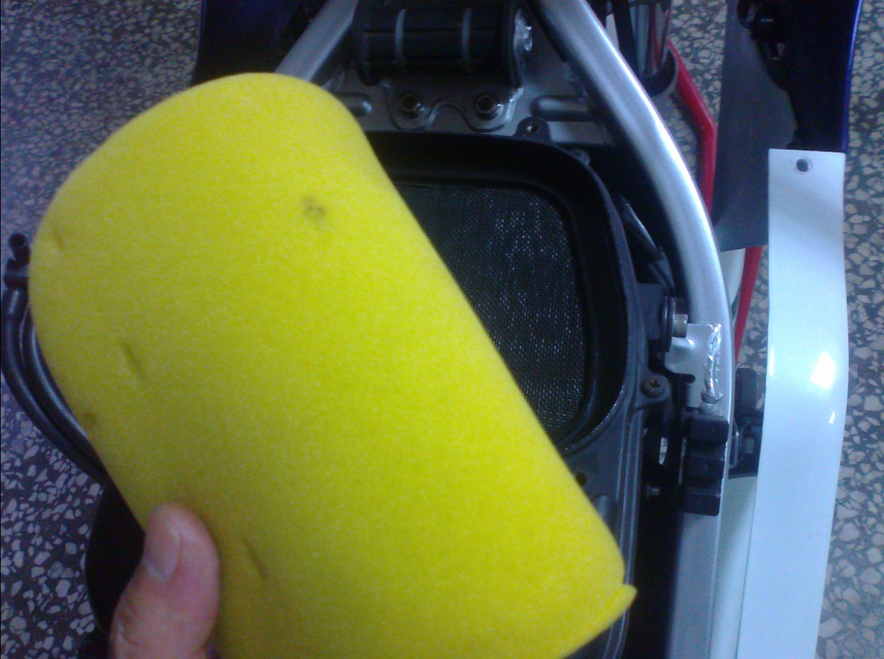

楼主: fzr_7
[閒聊] 好爛的空氣濾綿
发表于 2014-6-10 15:34:11 | 显示全部楼层
每隔幾個月,就有儀器公司的新進人員來敲門推銷產品。
濾材filter,是最基本,最便宜的東西。
便宜到...一次買太多很煩。
國人往往有一種廠牌迷信,還有專有名詞的崇拜。
建議看實際規格較實在。

发表于 2014-7-4 15:52:10 | 显示全部楼层
今天拆下來看 去年裝上的 發掉兩桶油 記得是2010年做的
狀況是沒什麼問題......所以 保存條件 應該會影響 保存年限......
庫存的有去挖出來看 是沒什麼異狀.......保存條件 26℃以下 避光 密封
 楼主| 发表于 2014-7-4 16:06:46 | 显示全部楼层
DREAMPOWER 發表於 2014-7-4 15:52
狀況是沒什麼問題......所以 保存條件 應該會影響  ...
我是放在樓梯下面高約1.5M的櫃子上的塑膠袋裡沒拆,外面塑膠袋沒綁
避陽光,溫度我不敢說26以下,但距離只有單顆燈也有1M以上且沒直照
沒壓它,直立跟一幾顆油濾放一起
不過帶子裡面油都跑出來的感覺,跟新買的沒什麼油差很多
賣的店家應該不可能屯太久,上次去買時就沒貨要叫了,高雄飛達
該不會隨小買到最後幾片且屯很久的吧
下次要裝我一定會先看狀況
小破損或感覺油太多就不裝了,不過現在我油管有加長一點比較好拆空濾
发表于 2014-7-26 18:15:39 | 显示全部楼层
今天我把空濾拆開了
化為塵煙了?  发表于 2014-7-26 22:19

发表于 2016-2-22 10:50:57 | 显示全部楼层
fox 發表於 2014-6-6 12:40
上蓋的6根螺絲拆下,上蓋整個取下,將海棉倒到垃圾桶。
後期的海棉狀況都很差,之前一次買一堆,就只能 ...
請問狐大,那麼有加空濾油的必要嗎?(像汽車一樣的)
发表于 2016-2-22 10:58:56 | 显示全部楼层
加油脂,是可以增加微顆的吸附性,但還是要定期檢查與更換。
無油脂,有時也要注意濾材會粉碎的問題。
集氣箱內,有來自於曲軸箱與化油器的回收氣體,有的會造成濾材劣化,這個要試才知道。
所以,機油的揮發物質,也是有影響的。
到底要不要加空濾油!理想是要,實際上我不會。
因為要弄這個油,需要一些加工程序,懶得去弄。已經懶成這個樣子了  >"< ...
