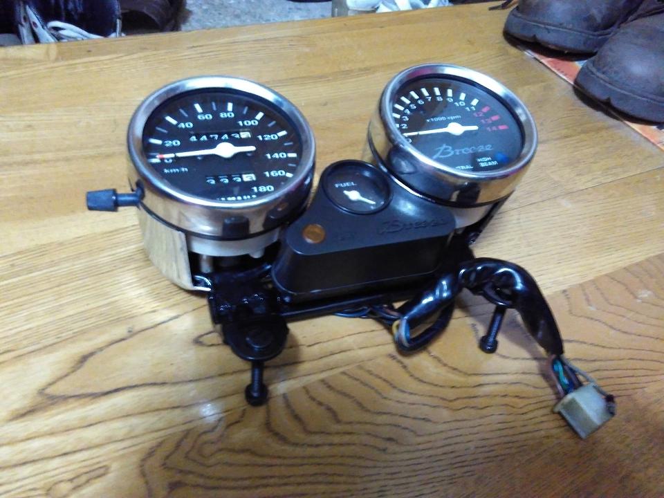

发表于 2016-1-23 16:00:13 | 显示全部楼层
我也是前天才花260把外觀整理一下,現在整個表頭跟新的一樣

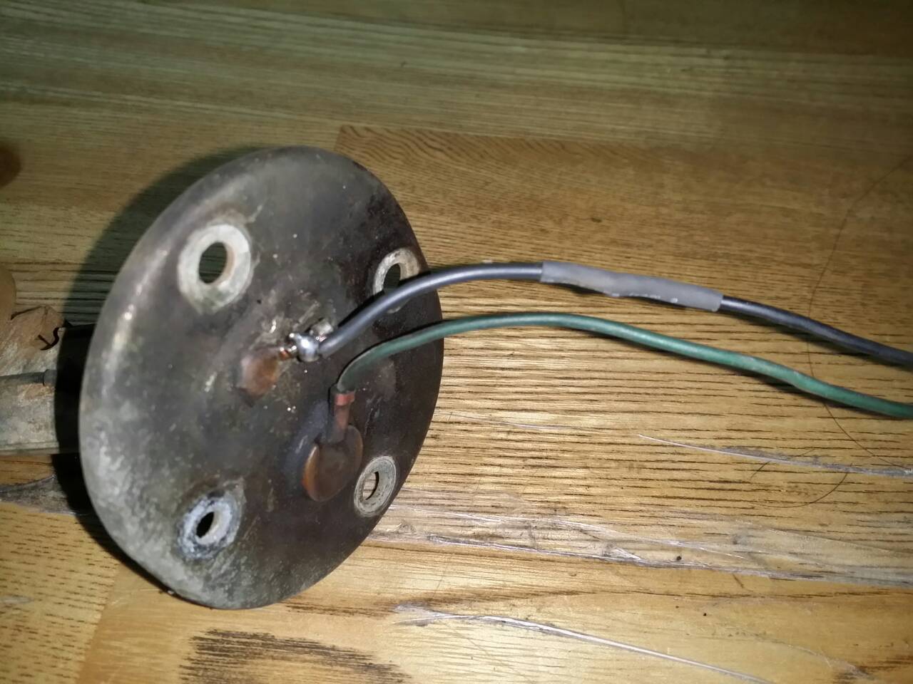

根據實驗,裝了不合規定的電阻,浮筒斷一條線未接的狀態下,電門打開油表指針還是跑到離到底沒油1/3處,綠線直接搭鐵油表會跑到最高,也許75歐姆大電阻控制著油表最高點,62歐姆小電阻控制著油表最低點,不管準不準確,至少油表會動了,證明油表損壞通常只是電阻損壞網路傳言不假,但那電阻恐怕不好買到,至少目前我束手無策

油箱下管路對我來講有點複雜,今天研究了很久終於被我拆下
從之前買來初次更換機油,拆開濾心都以卡著油泥油膏,很好奇空濾蕊會糟成什麼樣子,結果是跌破眼鏡,根本就沒裝濾棉
浮筒斷線修復了,
最低點88.1歐姆,最高點2.6歐姆,與 luca大所提略有出入,但我滿意了
油表雖然根本不準但終究是會走了,等有空再來去找電阻
再次感謝各位熱心的協助,謝謝
