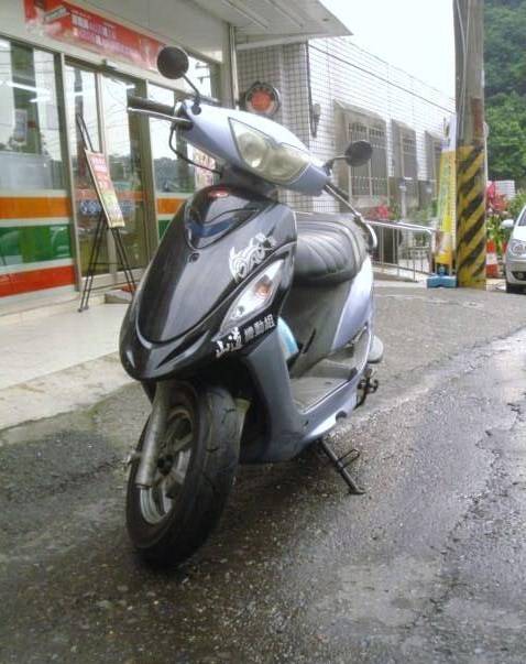

各位好~很久不見~我換個帳號了
舊帳號忘了~所以重申請~
我叫平平(小平)
這是我今年09年愛車新配色
[ 文章最後由 TNAC7451 於 2009-5-26 22:07 編輯 ]
2009年愛車新配色[低調賽車風格]
2009年愛車新配色[低調賽車風格]

你好~我的也是上面圖片那台機車~
請問有哪在賣鋁合金踏板呢?
還是要自己土砲呢~
哪一種比較合它的呢
怕買錯
多謝哩
