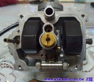

cc兄:
我是看上他有自動阻風門啦.
而且看到的是"S"原廠車的化油器,
這顆你有經驗嗎? 可否分享一下, 感恩!!
以下圖片是VM24化油器.
发表于 2011-10-5 00:36:24 | 显示全部楼层
jitarng 發表於 2011-10-4 21:29
cc兄:
我是看上他有自動阻風門啦.
而且看到的是"S"原廠車的化油器,
酷耶  e04怎麼那麼多管  XD
難怪你會問管路怎麼接
油管接第一張圖左邊那個  有彎的那個管
剩下的應該是呼吸管 跟油氣回收的  可接可不接

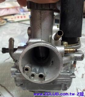

发表于 2011-10-5 04:07:00 | 显示全部楼层
剛剛 去爬文 改個55 其實好像野蠻奈用的齁?
我打算用圓廠下去塘 進排加大
其它的 還要用啥阿...2t 的實在不懂orz
請各位高手指教了
发表于 2011-10-5 20:48:04 | 显示全部楼层
回復 chang1216 的帖子
我用的笨方法是,口對口人工呼吸
化油器先拆開,對著不知道的管吹氣,
一面用手指去找、感覺氣從哪邊出來?
進到油杯裡的,大支的當然是油管,小支的是呼吸管
進到岐管的,則是機油管,或者汽油開關的負壓管,改直流就塞起來~
參考看看
