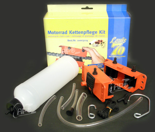

发表于 2010-1-1 17:16:40 | 显示全部楼层
網路有在賣洗鍊器0.0~比較安全
发表于 2010-1-20 23:15:47 | 显示全部楼层
回應 48# dragon 的文章
該不會像是單車洗鍊器的放大版吧??
发表于 2010-1-21 07:39:35 | 显示全部楼层
圖片來源:網拍
