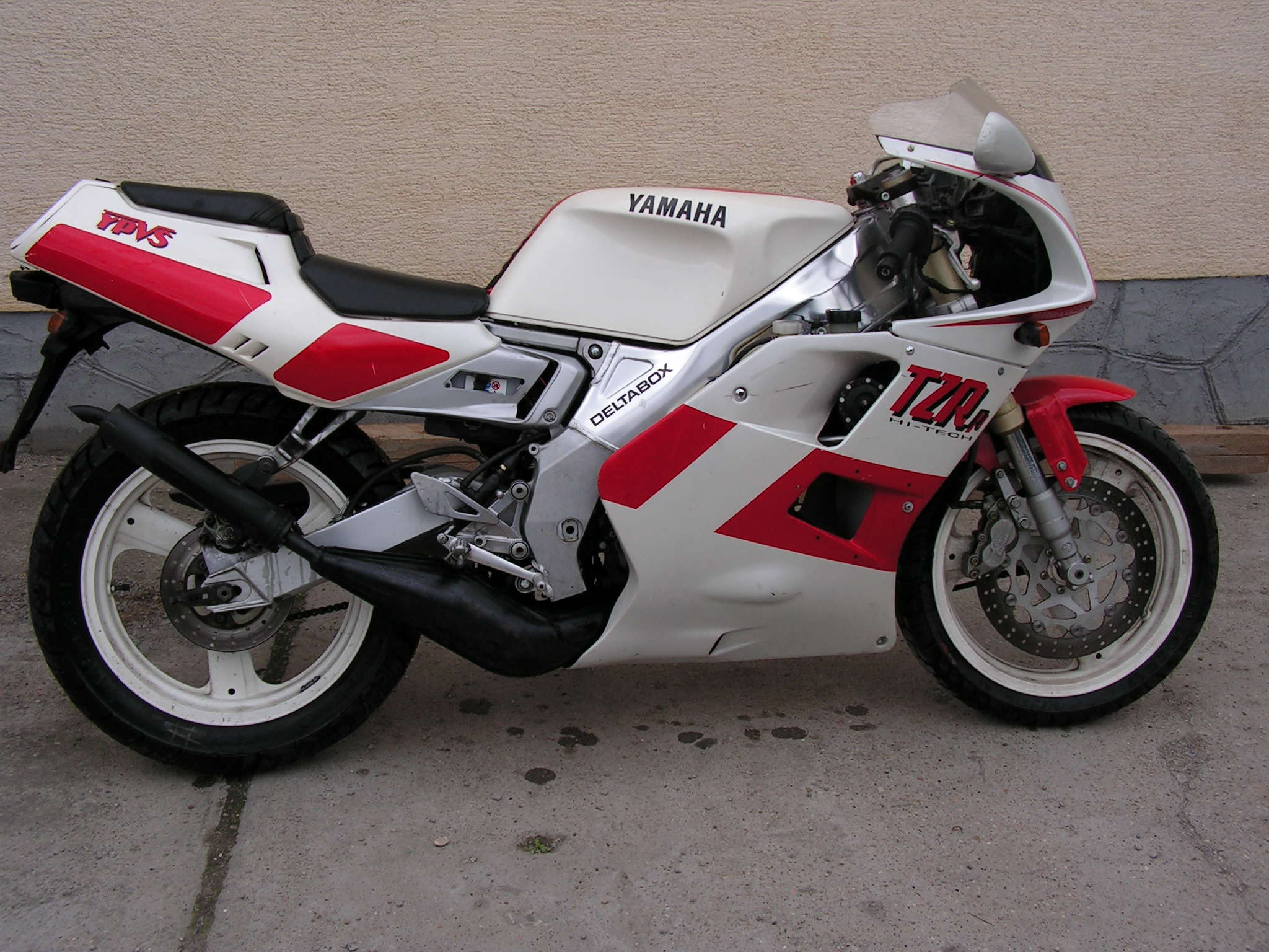

回覆給: 肥~色
下面這組是4DL的嗎~?
看起來怎麼跟阿新的 不一樣阿?
发表于 2007-7-15 21:56:01 | 显示全部楼层
回覆給:愛羅武勇式樣
上面那組似乎是比較早期的樣式
確定都是TZR125R的!!
至於編號是不是都是4DL...就不清楚了
发表于 2007-7-15 22:06:47 | 显示全部楼层
回覆給:愛羅武勇式樣
話說阿新的車已經跟他照片上的樣子差很多了......
发表于 2007-7-15 22:17:33 | 显示全部楼层
回覆給:阿強
上面那個好像是1代
阿新車上好像是2代
不知道搖臂數據一不一樣
輪框 輪胎上限 也不確定相不相同
发表于 2007-7-15 22:37:03 | 显示全部楼层
回覆給:愛羅武勇式樣
這是TZR125R歐規一型 93米蘭車國際車展
初亮相就是這一款了 ↓
兩者搖臂數據零組件都一樣  只差在右邊海鷗形狀的大小以及後款增加後土除....
阿新有二期臂  阿翰有一期臂  都有看過實品了
