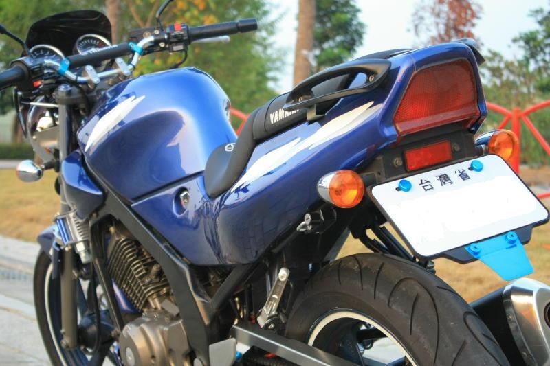

真的耶^^.. 起初我也沒想那麼多.
單純是為了原先尾燈警示功能不佳.
若是剎車.其他人根本看不出來..非常危險..
才會想找個燈來換.. 想不到還蠻多人感興趣..
但這尾殼形狀並不是很合這組燈具哦..
硬是挖個洞塞進去的.
角度也要注意.. 不然燈照到地上就很不OK了..
是貴了點但值得投資哦.. 警示效果一流
原廠音叉標誌更讓整體質感加分不少..
讓想修改可參考看看.
這幾張應該比較清楚

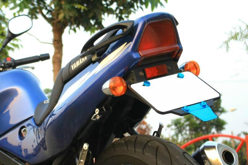

发表于 2009-10-13 23:11:57 | 显示全部楼层
越看越銷魂
你燈的內部是用什麼固定阿@@?
應該沒有鎖點吧
這尾殼預留空間真的很大好贊@@ T28裝這個的話上面應該要消掉不少
发表于 2009-10-14 22:01:28 | 显示全部楼层
回應 2562# james780902 的文章
T28 有人上阿
而且底部還有一塊怪東西
发表于 2009-10-14 23:31:29 | 显示全部楼层
回應 2563# sadz
原來也有人改呀.^^||   T28這樣也不錯耶..
尾殼太小感覺是有點擠了一點. 果然空間大才好發揮呀
我原本也想改成類似原廠露出上面透明三角.
無奈尾殼最後面不夠寬..硬要切的話線條又不夠漂亮. 又怕破壞強度..
實在是沒那種技術>< 所以用簡單的方法去做 ..
殼挖掉後是空的 沒鎖點 ..
這時就要發揮土炮的小聰明啦
我在尾殼靠近後座墊部分裡面鑽兩個洞(外表看不到)束帶固定尾燈座上方的鎖點..
然後燈具下方自己做兩個鎖點.. 因為我洞挖太大啦...
其實切得夠精準.尾燈底部兩個鎖點應該直接做得出來..
燈具共5個鎖點.. 只用了3個..不過應該夠堅固了 .

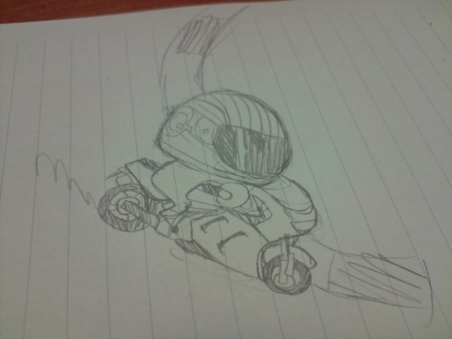

噗噗~MINI FZR
手稿
发表于 2009-10-19 01:46:34 | 显示全部楼层
回應 2566# r14884 的文章
好可愛喔
不過他是左排欸

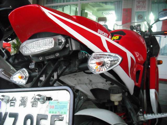

阿肉的尾燈好多人上了呀~我還在用歐規XXXX的排燈
不過我覺得阿肉的尾燈外型好看.但亮起來讓人有點小失望
感覺點點分很開.輝度不是很高
今天去解決了方向燈........過陣子車子要解體了= ="...我要換掉引擎吊架斷掉+屁屁歪掉的車架.....

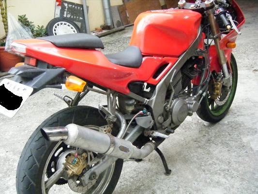

我也來PO一下當年的土炮~~
发表于 2009-10-20 16:44:49 | 显示全部楼层
回應 2573# gpxaboy 的文章
以前好像還滿留行鑲在裡面的
看過好幾台
那個擋板裝這樣挺酷的.而且應該真的有擋的效果!
