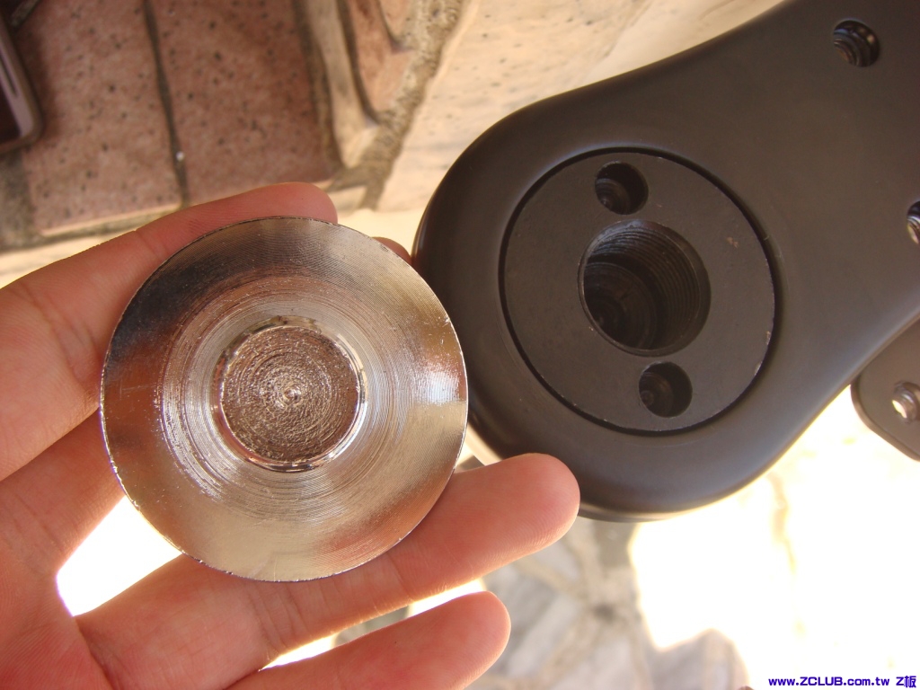

各位~
小弟我想請問一下那邊有便宜訂做三腳台的地方??
我只需要一塊48mm的上三腳台><
发表于 2012-4-17 20:42:30 | 显示全部楼层
開這個版 也快六年了耶~
真瘋狂啊^^
发表于 2012-4-19 18:36:44 | 显示全部楼层
wesley20666 發表於 2012-4-17 18:44
各位~
我只需要一塊48mm的上三腳台> ...
這個.....
三角台那個地方?48mm是指(長?寬?高?)??
材質是鐵?鋁?不鏽鋼??
需雷射切割?CNC?3D?還是???
麥鬧呀啦...偶都搞不清楚你要訂做的東西是啥...
畫張簡圖來看看吧....

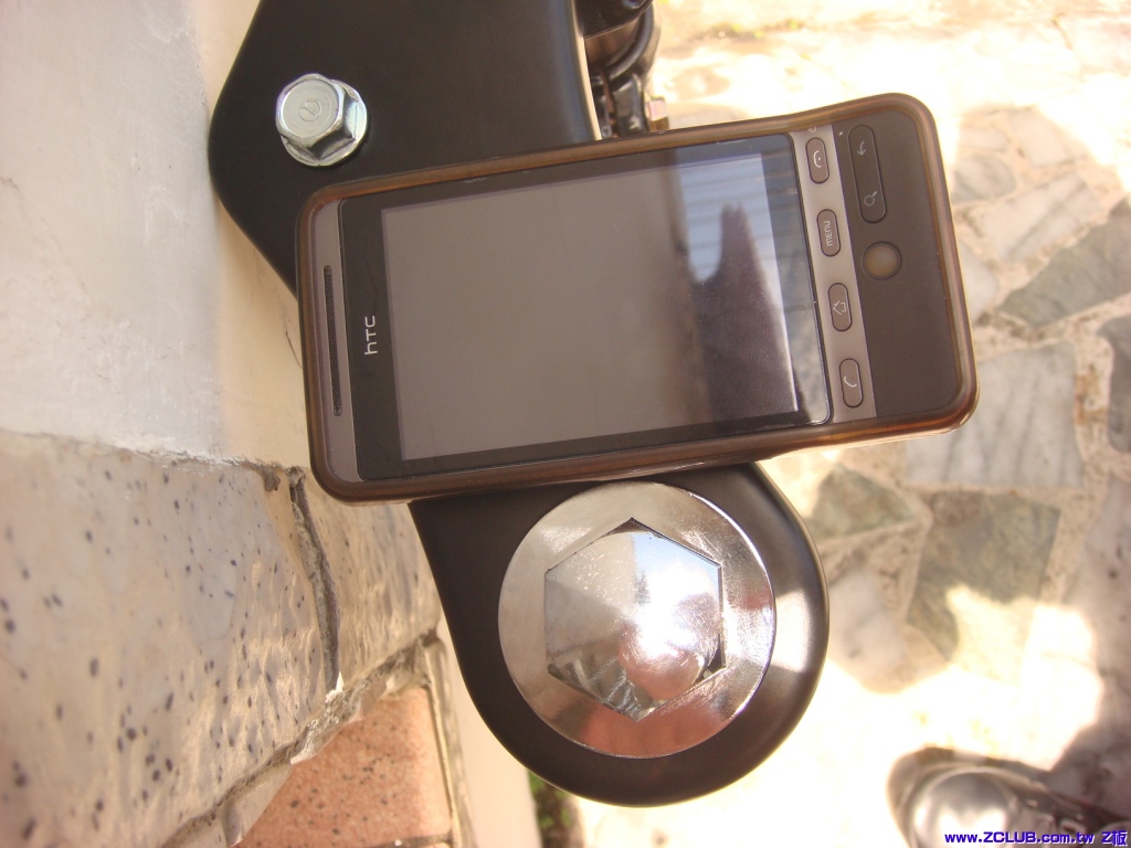

发表于 2012-4-19 21:47:29 | 显示全部楼层
本帖最後由 wesley20666 於 2012-4-19 21:56 編輯
cat6lee 發表於 2012-4-19 18:36
這個.....
我要弄外管48mm的倒叉啦><
因為買來的倒叉上三腳台薄的像紙一樣...(大陸貨...)
所以想去銑一塊扎實一點的、鋁的...o.o
((當然價位越低的做法越好
圖我是不太會畫...
不過有照片
話說...它完全直上...o.o
发表于 2012-4-19 22:23:14 | 显示全部楼层
本帖最後由 cat6lee 於 2012-4-19 22:25 編輯
wesley20666 發表於 2012-4-19 21:47
我要弄外管48mm的倒叉啦><
所以想去銑一塊扎實 ...
從圖案看來...這厚度應該有8~10mm...受力還好啦...
前叉的主要受力是下三角台與軸心的珠碗滾珠或滾針軸承...
上三角台的作用主要是固定前叉不致因路面不平..過灣張.扭力造成前叉變形或扭曲...
這上三角台製作需測量製圖上CNC...
如果只製作一個...光測量製圖就好幾千元了....
鋁材及上CNC台的費用還需另計.....
不便宜也不划算....
對了...看這組內管好像很細...幾mm的內管呀......

发表于 2012-4-19 23:07:26 | 显示全部楼层
cat6lee 發表於 2012-4-19 22:23
前叉的主要受力是下三角台與軸心的珠碗滾珠或滾針軸 ...
阿...那這樣得話還是算嚕...超出我預算有點多><
這倒叉內管35mm
實際上的東西看起來還蠻粗壯的...
等下次聚會的時候應該就會在我車上了...
不過說真的完全直上這點讓我有點意外到
我有找了一下資料,這倒叉是大陸錢江龍的倒叉
倒叉外觀是仿Benelli TNT899...只是內管沒那麼粗而已o.o

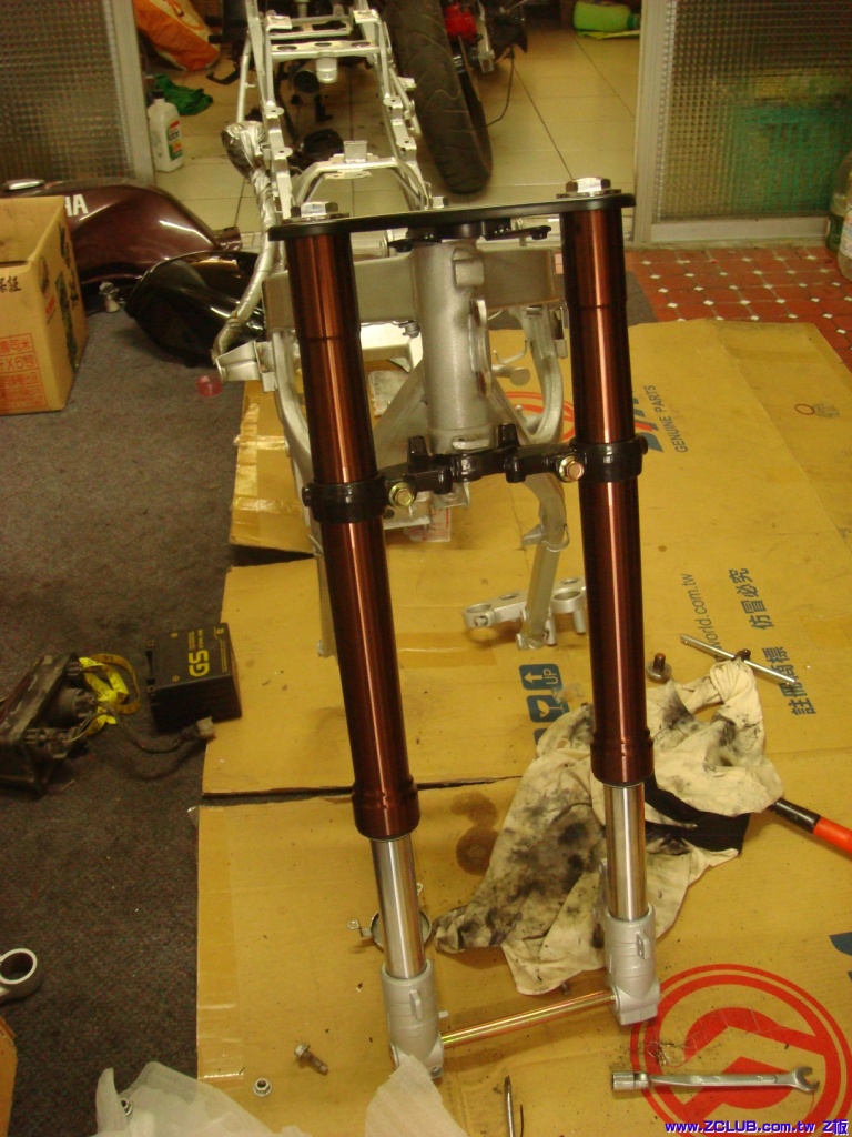

发表于 2012-4-21 17:11:46 | 显示全部楼层
wesley20666 發表於 2012-4-19 23:07
沒想到小賴也要改倒叉了
不過FZ的框能直上嗎?還是要再找?
发表于 2012-4-21 17:53:47 | 显示全部楼层
本帖最後由 wesley20666 於 2012-4-21 18:07 編輯
lineage467 發表於 2012-4-21 17:11
沒想到小賴也要改倒叉了
不過FZ的框能直上嗎?還是要再找?
好問題...科科~
我是預計最慢下禮拜六倒叉要上車...
細節到時候再來跟大家報告^^
不過可以有些東西先透露一下
他是直上仿B卡鉗(鎖點孔距55mm的卡鉗)
可對應FZR原廠245雙碟盤...
而且三腳台軸心只比FZR原廠軸心大50條而已...
(等於直上FZR了)
