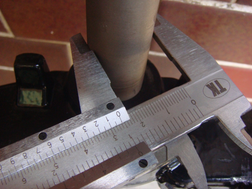

不過之前去看的時候有拿珠碗套套看...
咕嚕一下就進去了...o.o
還是我在補張三角台軸心的照片大家看看好了...
因為由標卡尺我不太會看...

..............50條??
怎麼我看是25.95
差5條??
发表于 2012-4-21 22:56:00 | 显示全部楼层
回復 wesley20666 的帖子
看來你們的觀念要修正一下…
珠碗跟軸心是緊配的…
你這組一定要重修改…如果你這樣直接裝…
到時候如果不是掛車台…就是掛下三角台…
騎的時候一定會出問題…
我不是要潑你冷水或是恐嚇你…
你再多想想吧…

发表于 2012-4-22 00:50:40 | 显示全部楼层
回復 wesley20666 的帖子
如果你有自己動手或是觀看過別人換珠碗…
你會發現下珠碗不好裝…不會像你說的…
"放著咕嚕一下就放進去了"(媽的…這句話感覺好A)
所以建議你在多問看看吧…

話說...小蘇大大~
我想問一下FZR原廠三角台軸心是幾芯的啊o.o
剛爬文好像有看到是25mm...
发表于 2012-4-22 22:15:12 | 显示全部楼层
回復 wesley20666 的帖子
我不是大大...這樣稱呼我太抬舉了...^^
你這個問題我不知道答案...^^
因為那隻軸心的寬度上下不一樣...
一般都是把原廠的逼出來...然後按照原廠軸心尺寸...
訂做一支新的逼進去你要改的倒差三角台...
是不是有其他改法我就不知道了...^^

OK...因為我是在想說如果是軸心比珠碗內徑大50條得話
是不是把珠碗拿去車大一點就好@@
发表于 2012-4-23 01:16:07 | 显示全部楼层
強烈建議你…不要動珠碗…
等你跟賣家確認好…再來想怎麼改…
如果像你說的…下珠碗在放進去軸心時…
快到底部會卡住…這是正常的…
因為接下來要想辦法把珠碗敲到底…
當然…有特工是最好…免得傷到珠碗…
等確認好再來說吧…

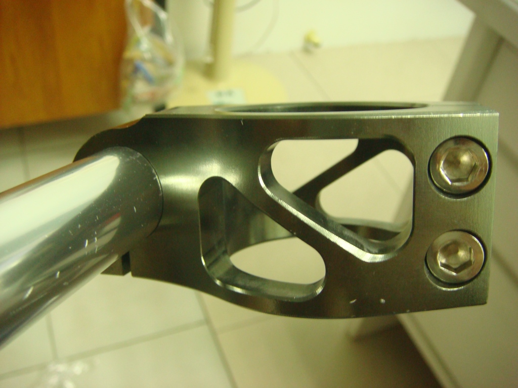

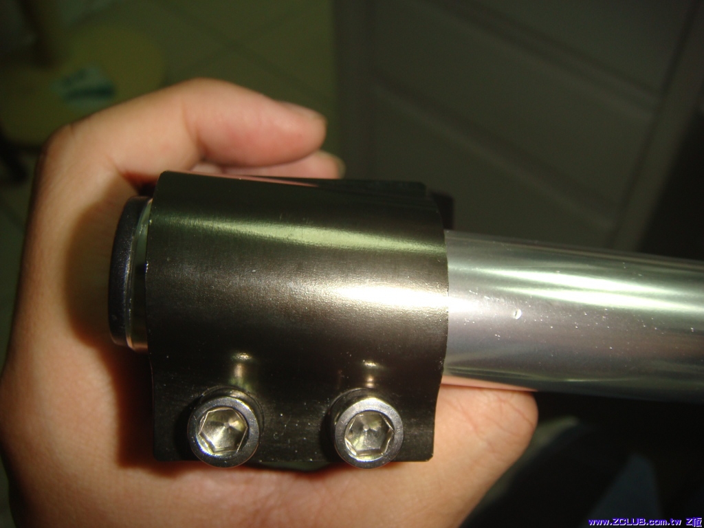

发表于 2012-5-1 19:10:47 | 显示全部楼层
sundan 發表於 2012-4-30 22:01
那還不來報告一下目前進度~~~
CNC分離把昨天才剛到而已><
貼幾張分離把的圖好了...
實在是太漂亮了  发表于 2012-5-1 21:44

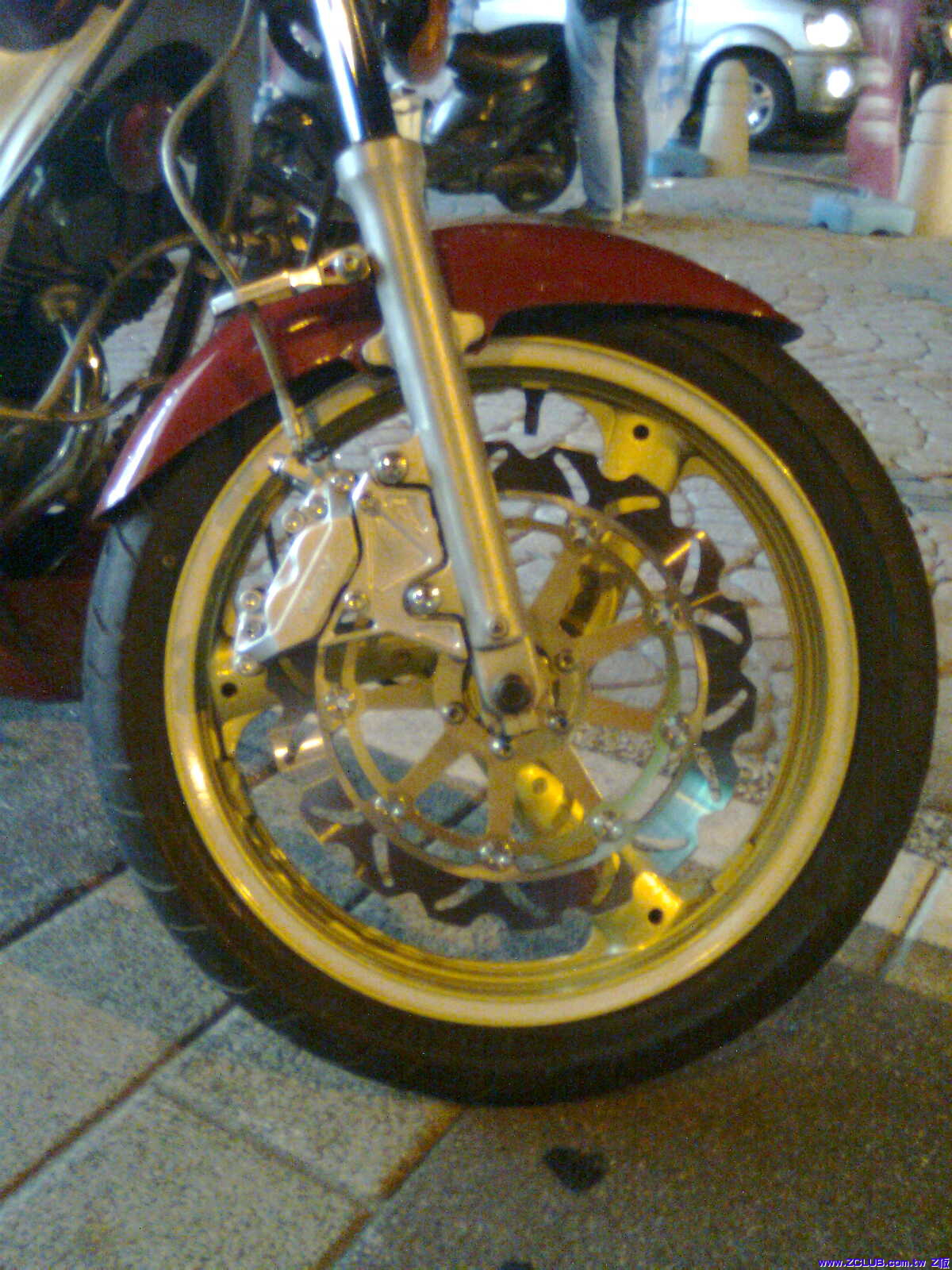

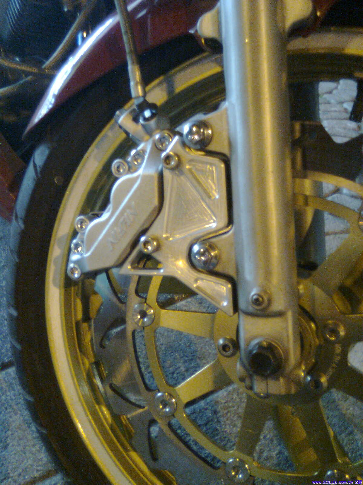

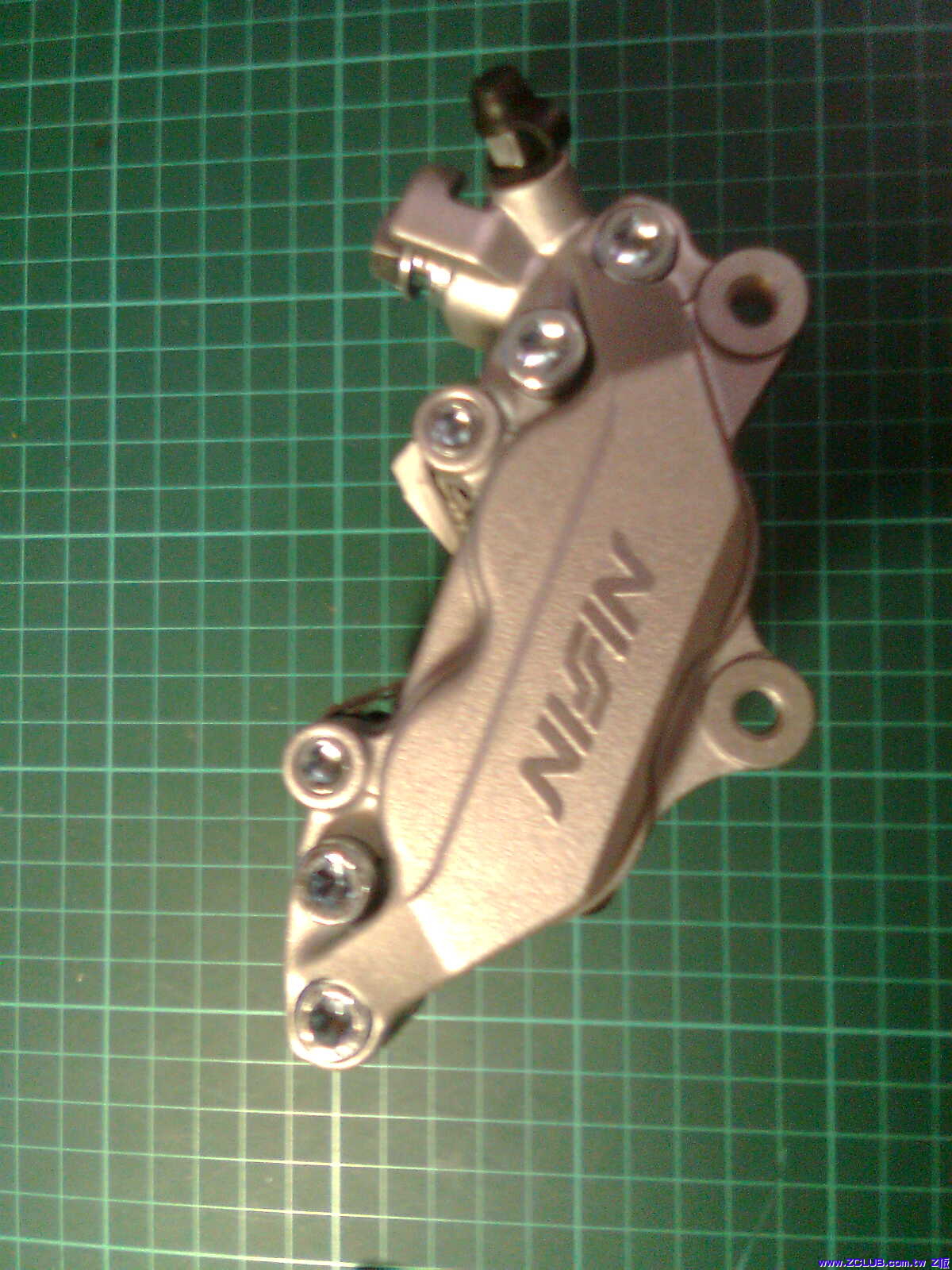

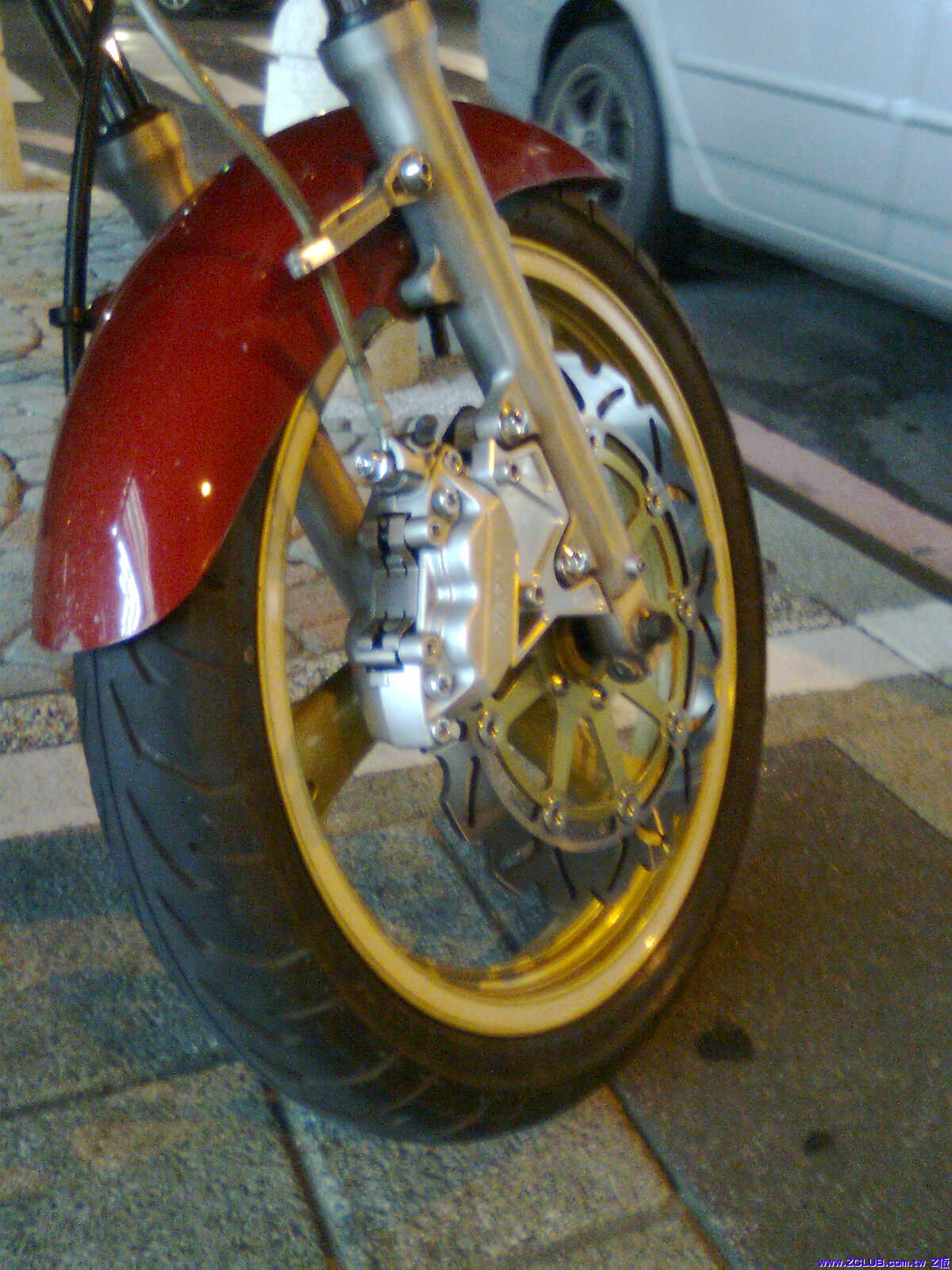

发表于 2012-5-6 22:21:28 | 显示全部楼层
今天裝上320MM大碟,
採用翻修NISSIN對四卡箝,
搭配FZI原廠總幫。
目前使用很不錯,
剎車力道很線性,
不會有之前擔心拉到底才有反應的問題,
按下去也不會軟軟的,
但是手感比以前用對二來得Q。
以上報告。
