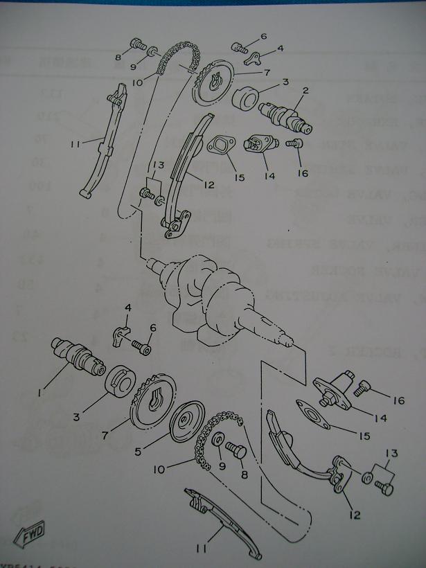

发表于 2010-6-22 01:36:44 | 显示全部楼层
那個...不好意思...我想請問一下...
有人知道fzr的內鏈張力器可以跟哪些車種共用的嗎?(比如說愛將?)...
或是這東西如果壞了有什麼辦法可以修嗎?
請知道的大德幫忙告知一下...謝謝...

发表于 2010-6-22 08:31:13 | 显示全部楼层
原文由 kenskytear 於 2010-6-22 01:36 發表
或是這東西如果壞了有什麼辦法可以修嗎?
請知道的大德幫忙告知一下...謝謝... ...
你說的應該是內鏈的停止器導件...
有兩個...如圖示之11及12...
看你缺的是那一個...我幫你問問零件中心...

发表于 2010-6-22 10:05:20 | 显示全部楼层
原文由 cat6lee 於 2010-6-22 08:31 發表
你說的應該是內鏈的停止器導件...
有兩個...如圖示之11及12...
27908
感謝貓大....
我說的是14號...
另外11和12也順便麻煩你問一下...
謝謝你...
发表于 2010-6-22 10:07:36 | 显示全部楼层
原文由 heartegg 於 2010-6-22 06:52 發表
好像沒聽過可以通用的 壞了應該無法修(曾經斷過) 還有新品可以買吧!!!
我說的是貓大那張圖中的14號...
那個不知道能不能和愛將共用...
謝謝...
发表于 2010-6-22 11:47:56 | 显示全部楼层
原文由 kenskytear 於 2010-6-22 10:07 發表
我說的是貓大那張圖中的14號...
那個不知道能不能和愛將共用...
謝謝...
14號我有買過新品 不能跟愛將通用 小小一個400多
網路找找2手良品吧0.0
发表于 2010-6-22 14:03:50 | 显示全部楼层
我說的是貓大那張圖中的14號...
那個不知道能不能和愛將共用...
謝謝...
14號那個跟迅光等(EV4車系)通用
发表于 2010-6-22 14:18:56 | 显示全部楼层
原文由 kenskytear 於 2010-6-22 10:05 發表
感謝貓大....
我說的是14號...
另外11和12也順便麻煩你問一下...
謝謝你...
這幾天幫你問問~
发表于 2010-6-22 18:30:02 | 显示全部楼层
感謝貓大....
我說的是14號...
另外11和12也順便麻煩你問一下...
謝謝你...
自己回一下自己...
14號那個零件我叫到了...我叫了2個...墊片也叫了2個...
算差不多一張小朋友...
現下比較有缺料疑慮的就是貓大說的那個11和12號...
我也曾經壞過...而且這個好像停產了...
如果改引擎時遇到這個掛了...我真的"頭殼抱著燒"了...
