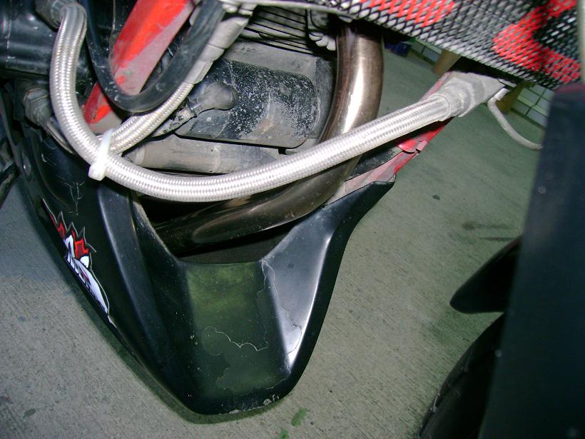

发表于 2010-6-29 11:09:30 | 显示全部楼层
原文由 alen_su 於 2010-6-29 05:42 發表
請問高手們
排氣管前段的固定頭裂開了
有沒有補救的辦法??或者替代品
前段中段是連在一起就算買parts也沒辦法直接套進去
http://goods.ruten.com.tw/item/show?11091215362237 ...
後缸的還可以換,前缸的你只能再買排氣管了.
至於能否焊接留待其他人說明.
還是你要"順便"改裝?
发表于 2010-6-29 11:52:51 | 显示全部楼层
請問高手們
排氣管前段的固定頭裂開了
有沒有補救的辦法??或者替代品

发表于 2010-6-29 17:05:34 | 显示全部楼层
還是只能將前段換掉??
不需要將前段換掉 先切掉裝上新的環狀螺帽再焊上去就好了
不過看你要不要順便換白鐵前段

发表于 2010-6-29 18:52:59 | 显示全部楼层
請問高手們
排氣管前段的固定頭裂開了
有沒有補救的辦法??或者替代品
建議你排氣管前後缸前段直接更換不繡鋼....
耐用又不易腐蝕生鏽...
價格大約2張小朋友....
如圖~

发表于 2010-6-29 21:44:34 | 显示全部楼层
原文由 cat6lee 於 2010-6-29 18:52 發表
耐用又不易腐蝕生鏽...
價格大約2張小朋友....
如圖~
28055
請問台南那裏有再訂做呢@@?
話說我前缸就是不鏽鋼的中段就不是了
有考慮整段換掉順便換管
熊貓大之前說的K7管我也很尬意說......
猶豫中0.0.............

你可以去仲禮哥那試試看阿

前段不鏽鋼就夠了 整段要價不斐 除非閒錢很多吧

发表于 2010-6-30 00:16:43 | 显示全部楼层
請問高手們
排氣管前段的固定頭裂開了
有沒有補救的辦法??或者替代品
那個要切調重做
沒有辦法換
你直上你的K7管吧HAHA
前段話去燕巢做吧
