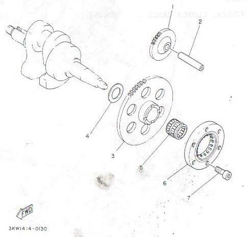

回應 24# csboy338039 的文章
小弟目前還沒上黃油,聲音還是很大,再不行可能往啟動離合器的方向去檢查了~
謝謝分享與回答~:

回應 29# puredark 的文章
會有喀喀聲,通常都是轉子後面那個大惰輪的問題,有機會檢查看看吧。;P
发表于 2009-3-11 10:20:38 | 显示全部楼层
請問這是不是要拆下曲軸蓋後跟電盤才能檢查呢?

回應 32# puredark 的文章
的確,需要把左曲軸箱蓋打開來、才能檢查。還好這個問題並沒有立即性的危險,你可以等到下一次換機油的時候,在順便把左曲軸箱蓋打開來檢查一下。:P
