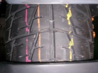

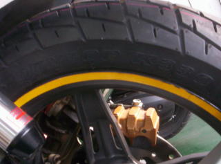

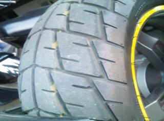

地瓜兄,我和38後輪都是上D牌-K330,不過在我要上330之前店家有跟我說過這條胎一般都是用在重車的前輪,我當時滿頭問號???不過也沒考量那麼多了畢竟稀有尺寸,先趕鴨子上架再說,但在過年期間呸了日月潭與昨天上台南東山兩趟之後發現壓車的傾角極大抓地力優,可以將車子放心的交給K330,總之放心。

登錄普-K330
登錄普-K330
登錄普-K330
登錄普-K330
傾角~滿胎狀
傾角~滿胎狀

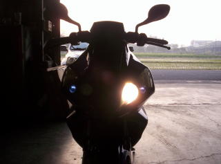

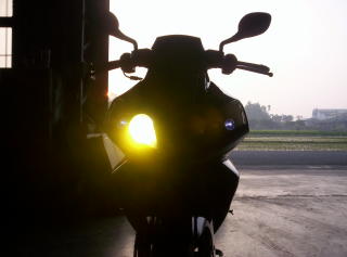

黃金HID
黃金HID
[ 文章最後由 hwt0512 於 2009-3-9 21:31 編輯 ]
遠燈~歐斯朗黃金(差很多)
遠燈~歐斯朗黃金(差很多)
