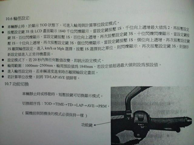

哇!這麼快那有調整輪徑嗎?這關係到表頭的準確度喔(在原廠是1840在台灣大都調整在這個以下一點點1740~1620等等大有人在,因為至少比原廠設定還更接近實際速度不然測速照相實在太囂張了)如果外銷板原廠就這麼猛那在台灣 ...
我的好像是2450的,我问了店家!他说2450的尾力比较好跑些!
我的过了rpm9千转后,emmm。。。。那种感觉是feel good 的咯!涛涛不绝尾力。。。。

发表于 2009-6-4 17:37:12 | 显示全部楼层
原文由 reoliew 於 2009-6-3 00:58 發表
= ="2450.....好無言.....難怪後續沒人要說話了....噗......
在台灣原廠出廠的設定值為1840目的是為了要提高速度的準確度到達台灣的法規~而車友自行調整到1740或是1640是因為要求更準確性的速度顯示!2450我記得那個是最大值了吧!超級快樂表...= =" ....我之前用2450跑過...7千RPM的時候速度已經破185KM...我之前的車改過轉速可以到達1萬轉..不知道2450加上1萬轉我可以跑多少吼~呵呵!
給你一個建議...改回1740吧!那是最接近換算過後最準確的速度!你們馬來西亞的車友都用2450跑喔?難怪YOU TUBE上面放的影片大家都那麼快樂....原來是因為有快樂表... 這...這...這......好無言阿......= ="

发表于 2009-6-5 23:19:26 | 显示全部楼层
原文由 nasa426 於 2009-6-4 17:37 發表
在台灣原廠出廠的設定值為1840目的是為了要提高速度的準確度到達台灣的法規~而車友自行調整到1740或是1640是因為要求更準確性的速 ...
原来如此!真的谢谢你的答复哦!不是每一辆都是2450啦!请问要怎样弄会1840还是怎样的!因为新车来的时候就2450了
发表于 2009-6-6 01:17:31 | 显示全部楼层
原文由 reoliew 於 2009-6-5 23:19 發表
來,懶的打,乾脆整篇照過來
