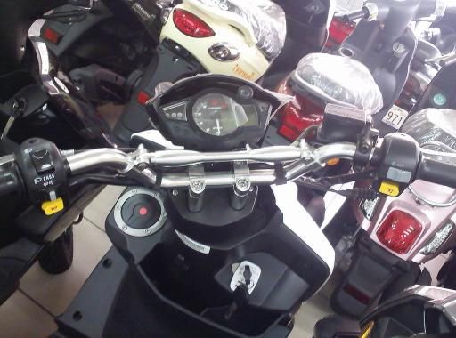

发表于 2009-9-30 15:38:40 | 显示全部楼层
這是X-HOT把手總成
剛剛看到淋北心癢癢的...
不知道能不能直上?
那刻表頭...也想上...
[ 文章最後由 hwt0512 於 2009-9-30 15:43 編輯 ]

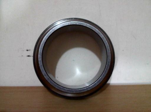

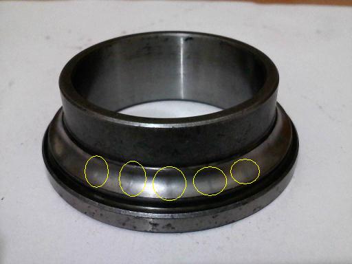

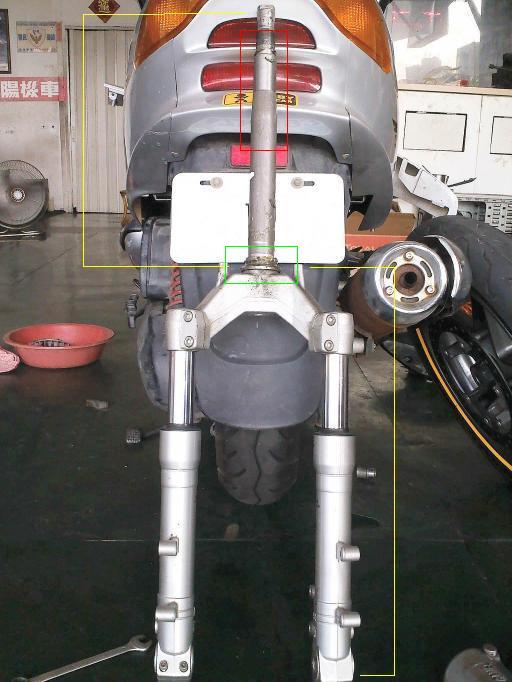

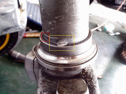

发表于 2009-10-3 00:15:33 | 显示全部楼层

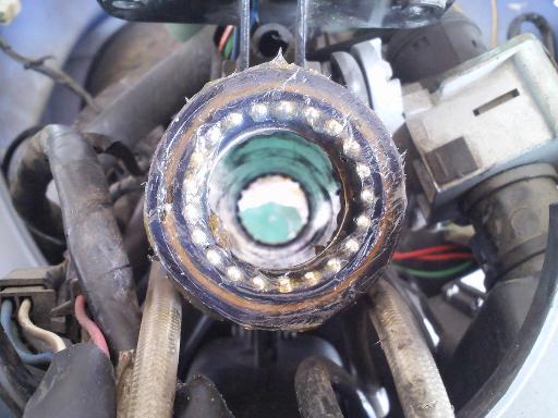

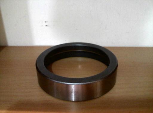

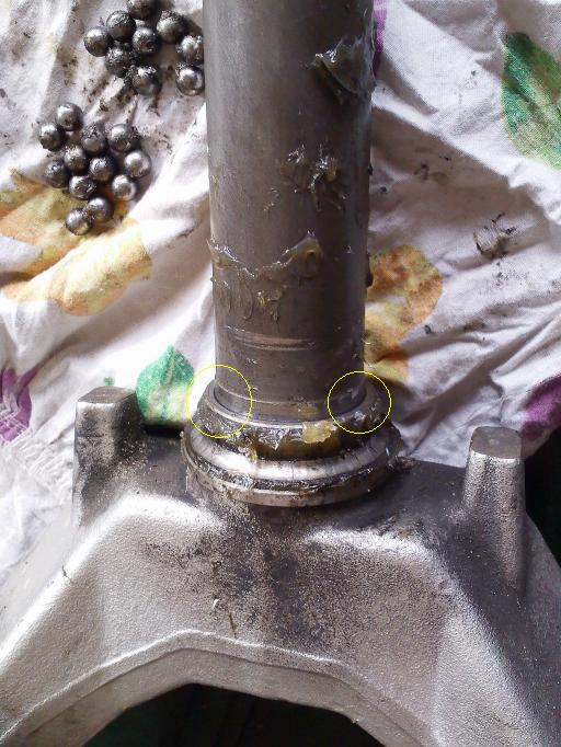

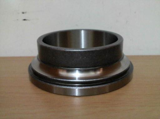

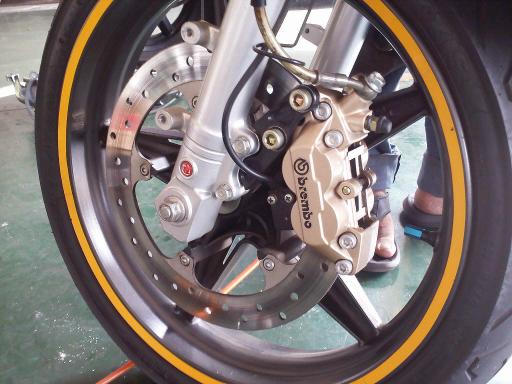

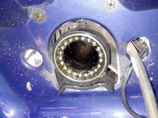

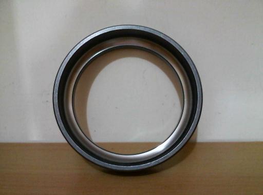

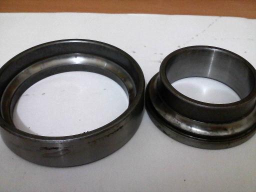

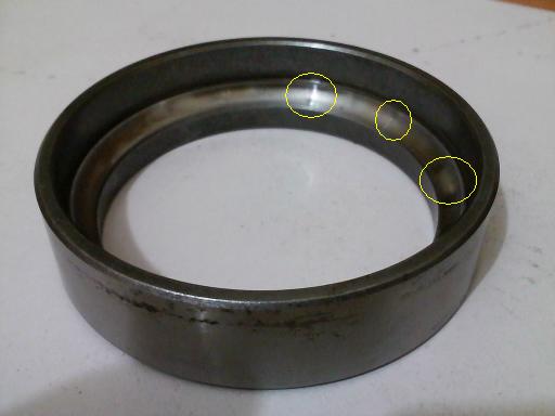

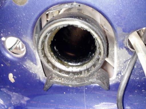

今天新珠碗換上去了.原因也真相大白了:
1.換下的珠碗有印痕
2."當溝"
3."當溝"
4."虎骨"比一般速克達還長.與前叉幾乎成1:1狀態
    紅色部分是車架包覆範圍所在.所以當前輪急剎時車架重力加速度往前推造成綠色部分受力過大
5.時間久了或是瞬間之下珠碗與虎骨之間產生縫隙(聲音應該是從這邊發出來的)
6.舊的下珠碗蓋明顯看的到"當溝"
7.上珠碗重新上黃油
8.下新珠碗上黃油
9.這張是真的不得已才這樣做
   在拆下舊珠碗的同時發現到.不知道是不是只有我的才會這樣.珠碗變形後鬆掉會往上跑(紅色處)
   所以在非常不得以的以防萬一之下將虎骨做了"剁肉"固定它
10.這顆對四卡前應該是罪魁禍首吧.力道太強加速了珠碗變形...
11.今晚南部的月亮...好圓. 好亮...哈哈~~~
[ 文章最後由 hwt0512 於 2009-10-3 00:24 編輯 ]

发表于 2009-10-3 02:22:03 | 显示全部楼层
挖汙~好詳盡歐!
這樣看來就大概知道要針對什麼地方做修改
既然強化後的珠晚 還是會損傷 那麼改前叉 會不會有所幫助?
減緩衝擊力道 !
发表于 2009-10-3 02:43:15 | 显示全部楼层
原文由 t3172318 於 2009-10-3 00:52 發表
K大~你的小藍又進手術房啦!
厚!!!!有了馬子忘了車子喔!
你太晚來了 我都出院了...
发表于 2009-10-3 02:50:59 | 显示全部楼层
原文由 acasio123 於 2009-10-3 02:22 發表
挖汙~好詳盡歐!
這樣看來就大概知道要針對什麼地方做修改
減緩衝擊力道 !
無解加無救OOXX
重點是在1:1的設計加上車身重量的推力
珠碗會有溝應該是受到車子輾坑洞時車身重量往下擠壓所造成
我想唯一解決的方法就是車子往上升級(換紅黃屁屁)
