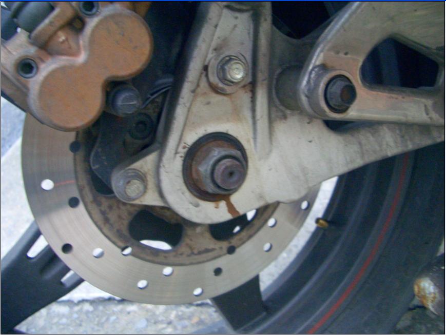

发表于 2009-12-20 18:31:18 | 显示全部楼层
後輪軸的鏽蝕....
不知道有沒有其他車友有這樣的狀況??
我的車後輪軸的軸心只要下過雨 就會有生鏽的液體流出來
有一次在路上聲音變得非常大而且非常刺耳 感覺車子快爆了
不知道是什麼問題

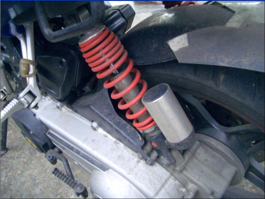

第三隻左避震器 右邊是第二隻 原廠的好不耐用

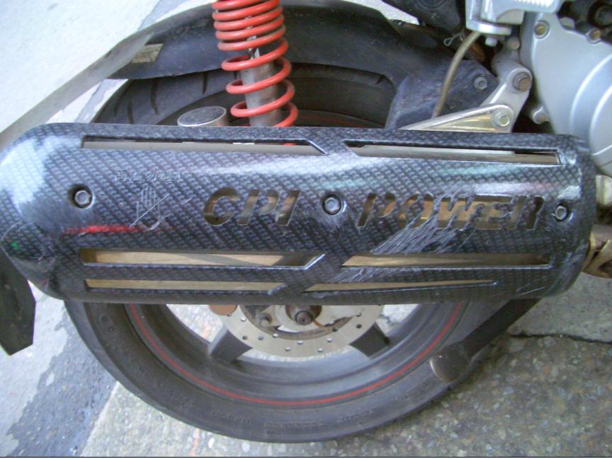

排氣管護蓋換新後,又刮花

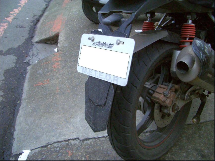

自製
用資料夾做的上檔泥板
用玻璃纖維板跟PS塑膠做的後檔泥板

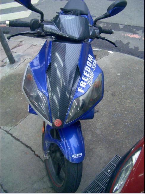

左前方用固態補漆筆補的 還沒用粗臘拋光
大燈殼左邊也是用固態補漆筆補的
電腦割字的卡點希德反光貼

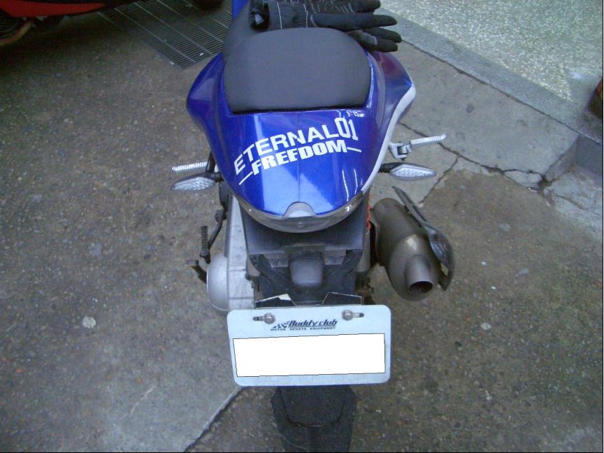

車尾

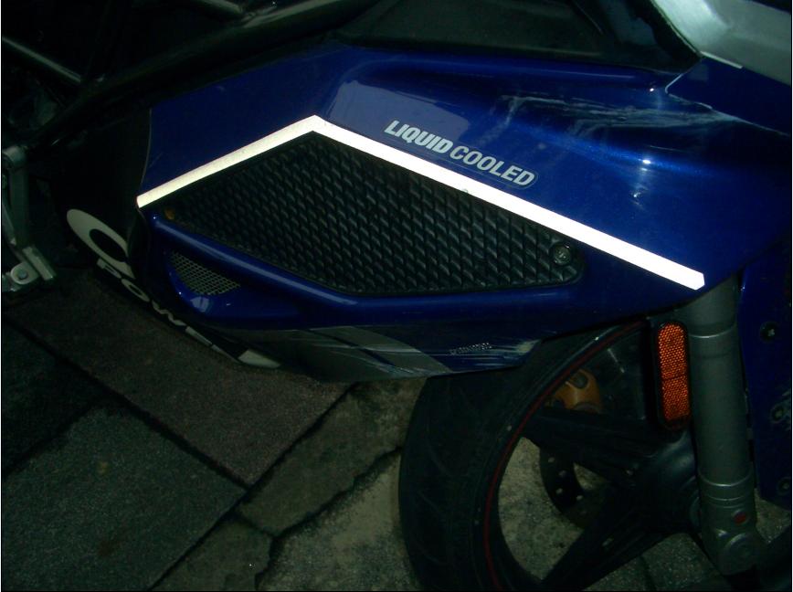

大燈的眼線 用模型漆的銀色畫的 再噴汽車用的金油
下面是貼反光卡點希德貼紙條
車尾的之前貼白色的 撕掉要貼反光的時候,發現貼紙把外層的保護漆撕下來了
我又手殘的拿去漬油一擦.......藍色漆就沒了 所以貼得破破爛爛的
晚上的樣子
发表于 2009-12-20 18:49:15 | 显示全部楼层
回應 3705# acasio123 的文章
排骨軸承掛了...
快換掉吧 免得他把輪軸咬死會很難拆!
发表于 2009-12-20 21:40:59 | 显示全部楼层
後輪軸的螺帽是跟著輪子轉
GPR設計是如此
對吧 ?!
发表于 2009-12-21 00:20:08 | 显示全部楼层
是啊 沒錯! 我第一次看到 有感覺很奇怪
可是可是! 我上次聽到他發出很大的異音時 已經去金記換掉了....現在這隻算是新的
可是很怪的是 淋一淋雨 就又會流出鐵鏽....所以我只好不定時給他噴噴鐵順利 擦一擦
不知道其他車友 也是這樣嗎?
发表于 2009-12-21 01:15:51 | 显示全部楼层
回應 3708# acasio123 的文章
話說我的都不會耶! 你去換好一點的軸承吧...
发表于 2009-12-21 15:24:05 | 显示全部楼层
我的也不會流湯汁出來耶 !!
那是軸承油封裡的油嗎?
怪怪:o

那我問一下是只要換排骨上的那顆承軸就好了嗎?不知道多少錢?
印象中上次修車友換過! 現在車子出來的毛病 不知道是不是之前摔車的後遺症
像是珠碗 遇到坑洞會有摳摳聲  龍頭的殼也是異音很大
但是我最在意的 是那個引擎吊架 好像有點小間隙! 我朋友說從後面看我車子的後輪 會微幅的左右擺動  不知道跟避震有沒有關係 因為我剛開始是右邊後避震漏油 去換了一隻
一陣子之後左邊也漏油 又再去買一隻左邊的 結果用沒幾天又漏  去萬華的CPI 他們那的技師
拆一隻展示車的給我
這樣會有影響嗎?
发表于 2009-12-21 21:05:36 | 显示全部楼层
我的左後避震漏油好久了我沒理它.不想多花錢.騎上下班沒甚感覺.
輪胎左右微擺的問題~
中柱撐起.後輪懸空.加油讓後輪空轉
從後方看看他的搖晃情形
避震器此時不受力
還會擺動就不是避震器的問題
避震器漏油我認為不會如此明顯
參考看看

发表于 2009-12-23 22:46:47 | 显示全部楼层
你的車...應該是經常過水對吧!所以有的零件容易提早老化!
也許使因為常常過水倒只後輪軸心內的牛油已經乾枯產生鐵銹.再遇到水鐵銹水就會流出來吧!
拆下軸心除銹.重新在上些牛油潤滑潤滑試試看吧!
(建議使用黃色或紅色的牛油<俗稱高速油>.而不要使用一般潤滑油<較清且呈半透明狀>)
