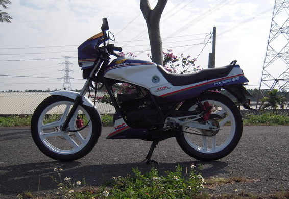

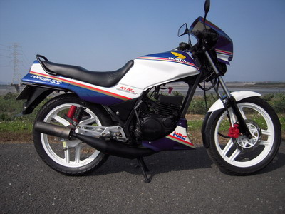

发表于 2009-2-19 21:05:18 | 显示全部楼层
長堤上的王牌
點紅色xx就能看見大圖
[ 文章最後由 大尾 於 2009-2-19 23:49 編輯 ]
发表于 2009-2-19 21:09:46 | 显示全部楼层
回應 577# 大尾 的文章
真的好有味道~棒 夠經典 新的程度高達90+ 好好照顧 祝好車長壽健康:D
PS不要偷改管喇 :P
发表于 2009-2-19 21:15:42 | 显示全部楼层
怪了. 出現XX
再貼貼看
发表于 2009-2-19 21:19:18 | 显示全部楼层
原文由 Roberts201314 於 2009-2-19 21:09 發表
PS不要偷改管喇 :P
嘻嘻...
管是沒偷改啦
以前油污太多.把管灌煤油放進木炭爐燒的下場
