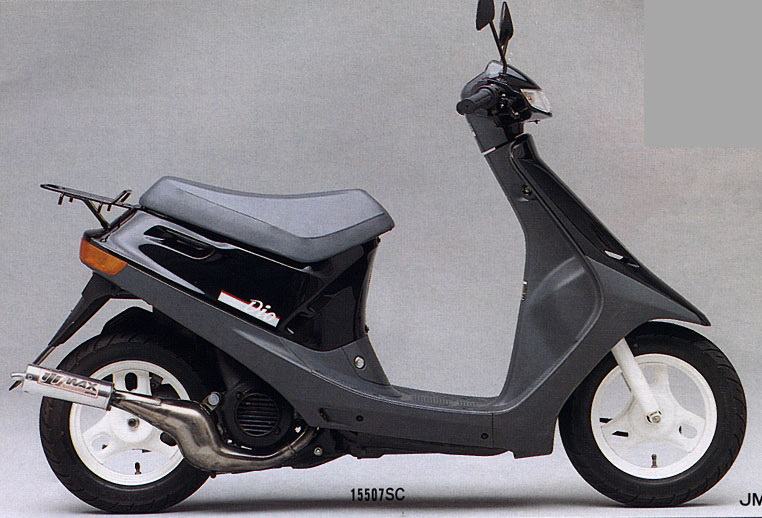

发表于 2009-9-18 19:21:36 | 显示全部楼层
我近幾個月將塵封已久的DIO牽出來~
想說整理一下~
上網看了看......發現DIO好多種喔!!
不過我偏好黑色斜板造型~
不曉得板上大大們是否知曉~
DIO可動式能不能改成斜版~
但我的DIO是有置物盒的那種唷!

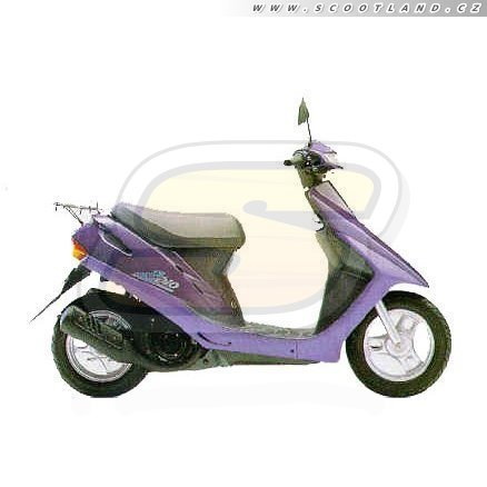

以下圖片是小妹我欲改裝的版本囉!!
(紫色那一款是我家DIO的款式)
[ 文章最後由 amy7181 於 2009-9-18 19:32 編輯 ]
发表于 2009-9-18 21:15:47 | 显示全部楼层
你po的圖是第一代DIO~而你家的DIO已經是下一代的DIO了~
二者外殼理論上應該是不能互換......
但我印象中曾有人試著裝過~不是很確定.
发表于 2009-9-19 14:20:07 | 显示全部楼层
珍妹~~
你抓的圖~~都是日本的吧?
因為....那個輪框~是日本原廠框....不好找!我以前有玩過DIO...所以知道!
而且你抓的圖~是沒有多後座的腳踏板....我記得台製的有多一塊小小的塑膠踏板吧!

发表于 2009-9-20 20:07:43 | 显示全部楼层
重點不是在日規台規~台灣的老dio跟日規dio不注重細節的差異~其實都差不多~
台製dio副廠整組外殼(內外裝全套)只要1000多元~很便宜.
但重要是你的super DIO(代號AF28)跟初代DIO(AF18)年代不一樣,請先確定能不能改.
我家的一期DIO跟上面廣告的紫色DIO一樣~民國80年時買的~
我前陣子才剛換原廠新殼(花好幾年才找到~原廠件就不便宜了)翻新~全車跟新的一樣.

发表于 2009-9-20 20:34:01 | 显示全部楼层
原文由 amy7181 於 2009-9-18 19:21 發表
我近幾個月將塵封已久的DIO牽出來~
想說整理一下~
不過我偏好黑色斜板造型~
不曉得板上大大們是否知曉~
DIO可動式能不能改成斜版~
但我的DIO是有置物盒的那種唷!
以下圖片 ...
1.可動可以改斜板.只是差在前面3個鎖點不一樣而已(這是聽我一些在玩DIO的朋友說的.我是不知道.因為我都直接買可動的)
再來.你圖2不是第2代DIO.是叫SUPER DIO.
SUPER DIO地外殼內裝會比一般DIO的價格還高.因為比較稀有.
話說當年3陽被HONDA告就是因為3陽沒買SUPER的製造版權.所以SUPER只有出一下下就改成PLAY DIO.
2.一般所謂的1期DIO.是指引擎號碼在齒輪蓋上.2期才開始在斜坡上.而且車子的CASE和區軸也都不一樣.
一期之所以珍貴是因為引擎號碼在齒輪蓋上.所以只要你有1期車.就可以改很多引擎.只要把齒輪蓋和牌貼來貼去就行了.
3.DIO在台灣的機速克達車歷史堪稱經典,如果沒有DIO,我想台灣速可達的技術現在就不會在世界上如此之名,個人覺得DIO蠻有收藏價值,再說...現在玩DIO真的很便宜.
发表于 2009-9-20 20:43:48 | 显示全部楼层
原文由 ar80 於 2009-9-20 20:07 發表
ht ...
SUPER我記得沒辦法和一般DIO的殼通用.
因為連車架都不同了.
話說.現在DIO要找到以前1.2期的原場殼.很難找了.尤其是全新的.
如果不CARE殼是不是正廠殼.其實副廠殼真的...便宜很多.
