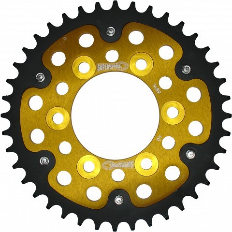

說到齒盤~ 除了AFAM的齒盤~
最近看到朋友新裝這塊也不錯~
給大家看看囉~~~
外圈是強化鋼,內圈則為鋁合金~

很美...不過以強度而言~整塊會比這樣子好吧?
