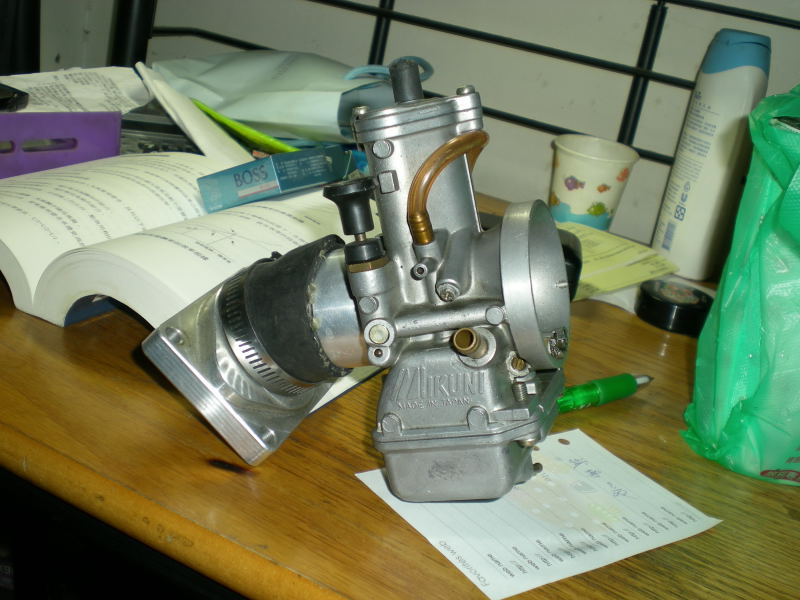

发表于 2008-11-16 00:08:41 | 显示全部楼层
DSCN05950001.JPG Mikuni38化油器有怠速有Q紐
 楼主| 发表于 2008-11-16 11:11:50 | 显示全部楼层
MIKUNI在台灣能見度其實很低@@
我也不知道為什麼.....
從小弟接觸NSR開始幾乎都是PJ PE PWK系列的再討論
不知道油嘴跟MIKUNI通不通用....應該是不行的啦~~
