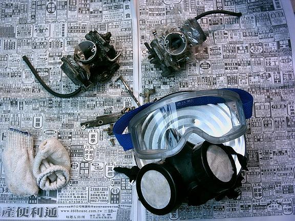

5.化油器很多洞...要一孔一孔慢慢清,新手對孔洞的對應位置不熟悉,一定要戴防護面具!千萬不要噴到眼睛!清洗中新手不知道那個洞會噴出藥劑?還有,塞住的孔洞何時會噴!別省了一兩百,燒了一雙眼!切記...
◎有!  連我得秘密武器也被你發現了! 真厲害~
維修護具和舊化油器
維修護具和舊化油器
