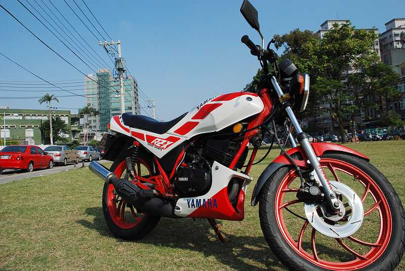

发表于 2009-12-13 23:03:41 | 显示全部楼层
之前把上一台車況很好的追風賣掉後,但過沒幾個月就後悔了@@。
後來購入一台2T 250 YAMAHA R1-Z,動力殺灣穩定性各方面都很好,
在台三跟重機跑也不會輸,
但是還是騎不習慣無牌的車子,想騎長途也很麻煩,
後來也賣掉了。
這台紅白追風前一手車主是一個阿公,
他孫子把車整理後,賣給我。
聽他們講好像都騎去買宵夜,里程表上5千多公里。
(雖然他說沒有換過,但我是不信啦,哈哈)
現在追風對我來說,比較是收藏紀念的價值,
20年的車,性能或設計上,沒辦法跟新車比,
我還是喜歡原汁原味,順順騎、騎的長久比較重要 :)。
跟大家分享一下,我在新竹有空可以一起出來跑跑!!
