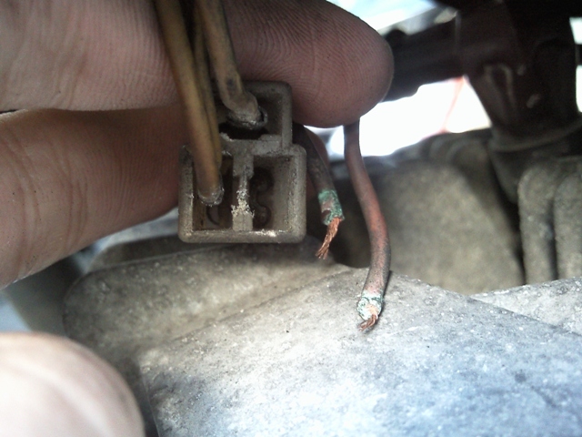

又有問題要請教大大們了
最近車的空檔,機油&方向燈時亮時不亮的,這些應該都是吃電瓶的電吧?
但電池前車主交車時才換過,所以會是整流器的問題嗎?
剛剛看了一下整流器,接頭有幾條線鬆鬆的
拔下來想塞回去,結果就變成這樣了...
這下子不是換整流器就能解決了

要求點
電子材料行買3P接頭或是子彈接頭+熱縮管+護套
簡單點1對1接上+電火布

謝謝大大,我昨天找了點資料,應該會試著土炮JOG的整流器看看
不過整流器的螺絲嚴重生鏽,還不知道拆不拆的下來...= =
