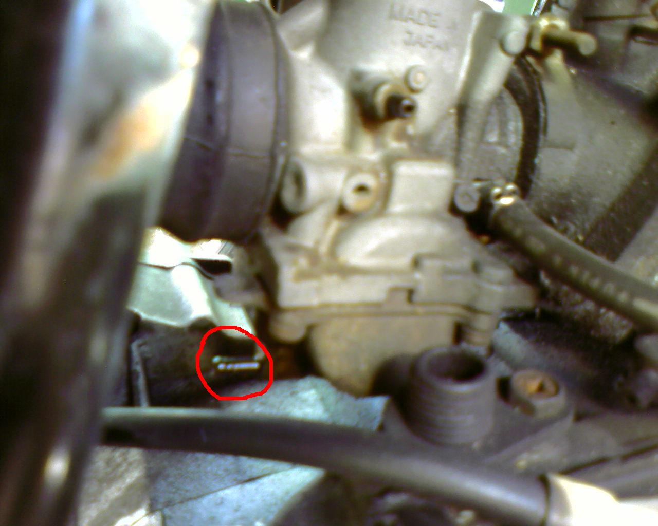

自從RZR掛掉到現在約兩週了吧!
今天去發車看看,他終於有動靜了...
起初拉Q紐發,能發但是一兩秒後就熄火.
吹著油門發動會放炮,完全發不起來
兩油都是滿的,就算小縮車子熱起來應該能發動才是?
在檢查機油壺是否阻塞的時候發現化油器底殼有個管子會滴油出來
我試著轉動油門踩發,底殼的管子會滴油出來不知是否正常?

補圖:紅圈處

回應 715# pussy_liang 的文章
所謂的底殼滴油...那是因為底殼裡的浮子高度錯誤...
或者是擋油的三角針磨損.....
催油門發動..放炮....通常是因為點火時間不準..或是油氣過稀...
建議先清一清化油器.油杯.油桶....順便換換火星塞

发表于 2010-8-3 22:18:46 | 显示全部楼层
回應 718# 589300 的文章
了解!
但是...
我還是想了解一下底殼那隻管子是什麼情況...
