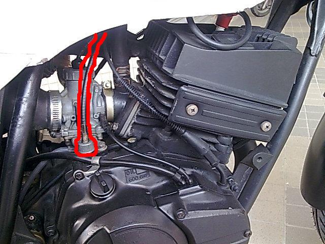

我的化油器少了這東西...  是在做什麼用的呢?
举报
发表于 2010-8-20 19:36:02 | 显示全部楼层
找到了... 是轉速表鋼索...

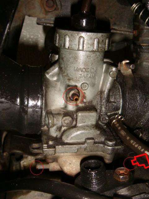

去網路上看了別人的化油器發現...  我的管子好像跟別人接得不一樣...
但是我不知道該接哪兒...
举报
发表于 2010-8-26 17:54:29 | 显示全部楼层
回應 756# pussy_liang 的文章
由左到右圈起的東西分別是
1....廢油口(油面過高溢流口)...所以接一條小管往下跑既可
2....中間那個是化油器底部油盃的通氣口...一樣接一條小管長度不用長
   往左邊廢油口上的圓圈..穿過..既可得到固定...
3...這個是齒輪箱的呼吸口....一樣也是接一條管往下跑..
      (一定要比引擎低唷.否則會吸水氣)
以上的管請記得用耐高溫及耐油的橡膠管....齒輪箱那條.出口部分請剪成有斜度..水氣較不易吸附
