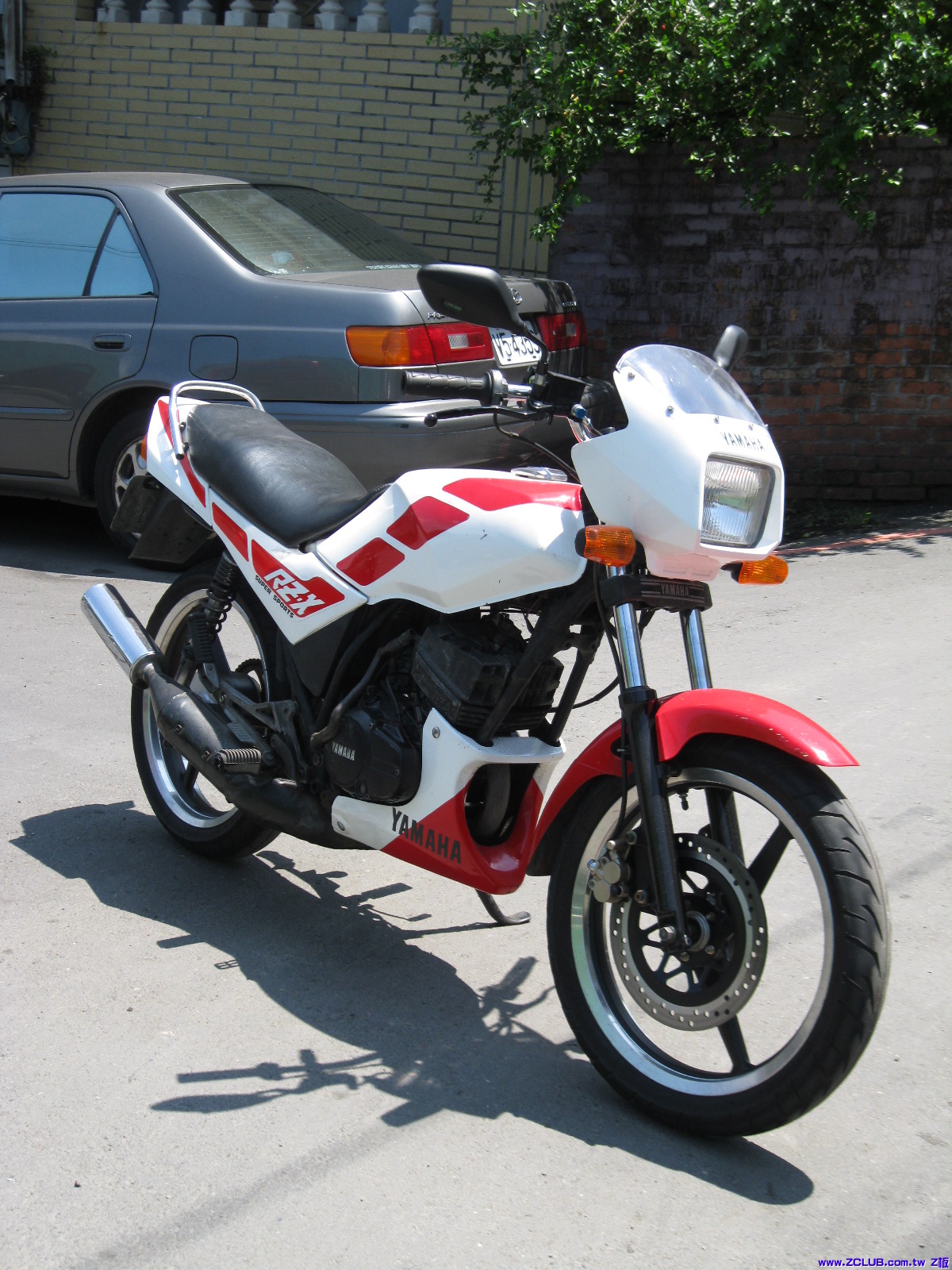

雖然玩車多年,但是讀書時代就想要有一台追風
可是家人的反對只好作罷,隔了15年後的今天,我終於擁有他了
最近才剛整理好的,跟一個阿伯買的,雖然不貴但是已經殘破不堪
花了好幾天時間終於搞定了,跟各位追風的愛好者分享
发表于 2011-6-8 16:19:30 | 显示全部楼层
雖然老愛也很威猛!!! 但是最後還是又牽了一台追風...
好玩嘛~~~~~~
发表于 2011-6-9 09:12:40 | 显示全部楼层
回復 may5245 的帖子
很優的車子啊!
