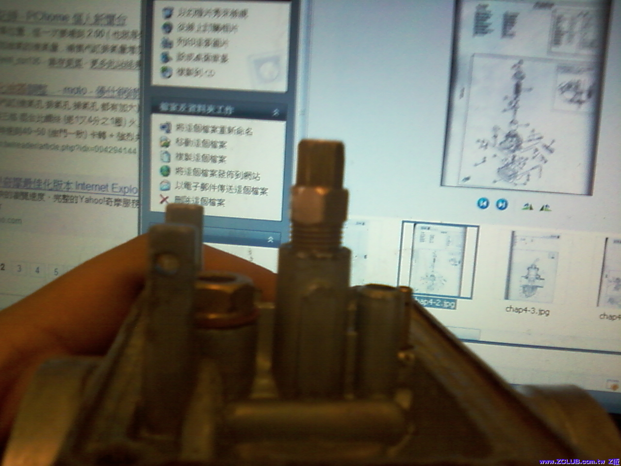

本帖最後由 a33001582000 於 2011-8-25 21:09 編輯
大家好
有個問題想請教一下
我的化油器噴嘴目前只能鎖到這樣的深度
請問有什麼解決的方法?
目前車子無法發動,油會從化油器溢出來
拔開油針與阻風門聞一聞,沒有汽油味
是否跟噴嘴沒鎖好有關? 謝謝
後來漏油的問題已解決 是浮子高度的問題
但還是無法發動
用推發也是 啵啵啵 的極為微弱的幾聲就又熄火了
油底槽是有油的,火星塞也會跳火
在踩發時也有將手摸排氣管出口,有氣衝出來
但歧管和油針的地方都沒有汽油味 歧管跟火星塞是乾的
把油針拆開一手伸進去摸,一邊發動也還是乾的
化油器也有再清過了 卻還是沒辦法發動
不知道還有什麼是可能有問題的??

回復 a33001582000 的帖子
副油嘴有清過嗎?
我也有類似經驗,化油器清了N遍,但就是發不起來(也有剝剝剝幾聲,但馬上就熄火)
後來才發現副油嘴沒清乾淨,有髒東西堵住

本帖最後由 a33001582000 於 2011-8-26 17:30 編輯
回復 ccm0208 的帖子
你好 剛剛已經弄到可以發動了 後來又再多拆一次清一清,不過沒有效
最後是拔下空濾 一邊踩發,一邊朝進氣端打噴霧式的化油器清潔劑
後來就發動了,有可能是還有什麼地方沒清乾淨
但目前仍然不知道主要原因是什麼,因為後來拔油嘴跟柱塞時,裝回去時也做了同樣的動作才能發
還有一點就是柱塞當時沒裝好,發動時轉速會衝到七千轉以上,這後來也暫時弄到ok了
現在雖說能發了,但怠速極低,阻風門一拉馬上熄火
混合比螺絲和怠速螺絲怎麼調都沒有變化
還要再抓錯誤
以上是目前的進度
非常謝謝你的回答^^

回復 a33001582000 的帖子
化油器清洗不夠徹底~  高壓空氣沖一沖~
我的也是這樣  洗仔細一些就搞定!!
