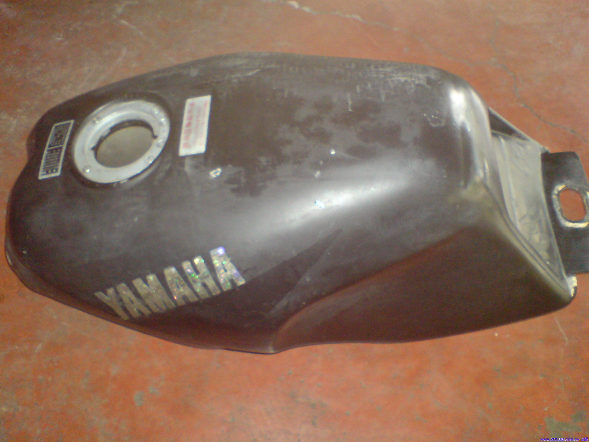

 楼主| 发表于 2012-2-13 08:50:28 | 显示全部楼层
誰有早期追風油箱罩的照片可以看看啊~~~??感謝!!
发表于 2012-2-24 21:39:25 | 显示全部楼层
那這油箱蓋是要裝JOG的嗎?  发表于 2012-2-28 21:03

回復 egg2712363 的帖子
對,jog的。
