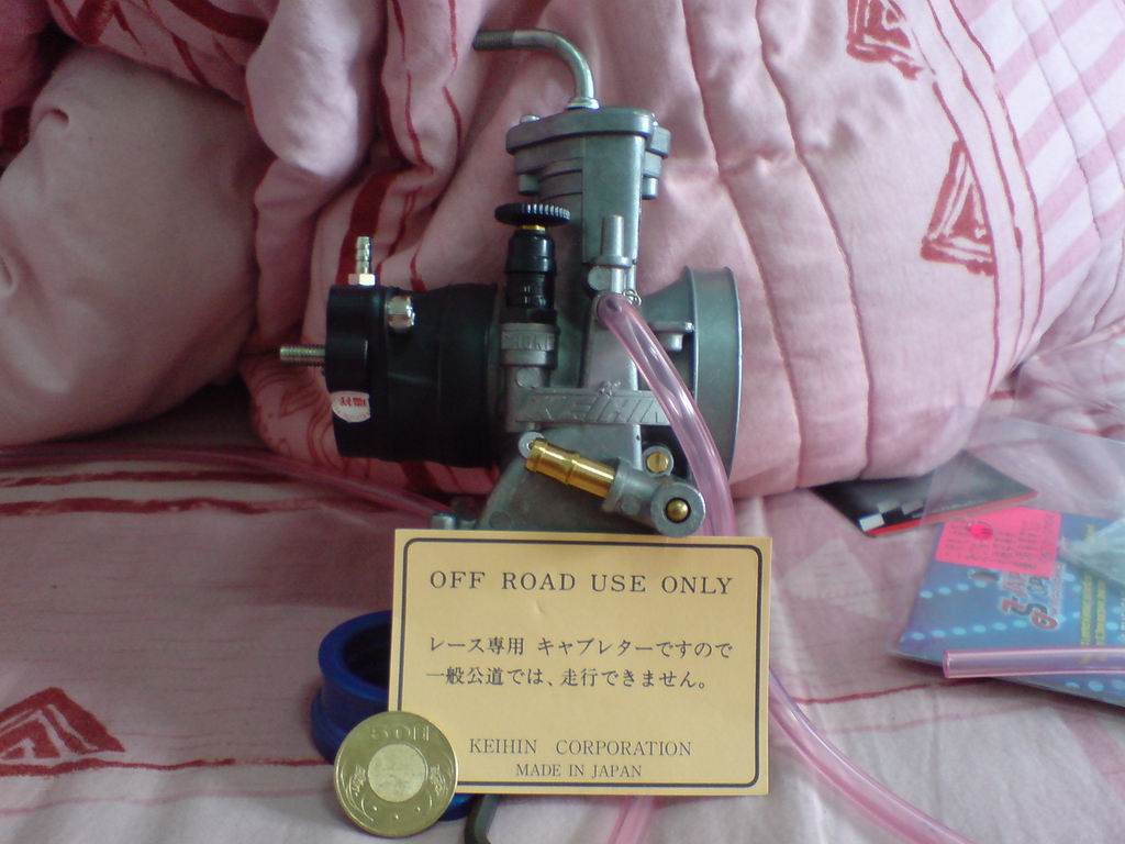

我自己也有一顆TM28SS
副油嘴已經放棄了...沒混合比可調.....就讓它待速噴黑煙吧~~
加速方面個人覺得比正日本PWK28更快(我的車是改165的野狼)
而且加速時有個類似咻~~的聲音
目前是主油過大~加速很爽~
回油在補就會沒反應個1.5秒再衝出去
我手上也有顆一期NSR的PE26(10孔霧化)
加速略遜於PWK但是比光陽王化更棒
然後重頭戲就是我有顆從日拍標回來的全新PWM38
加速真的是好到沒話說~~;P
油門一補感覺好像屁股被踹一腳

來貼圖一下
我的化油器兵團由左到右
光陽王化,一期N的PE26,TM28SS,舊款日本正PWK28
我車上又一顆新版正日本PWK28(我代步都是裝這顆 )
還有PWM38剛到貨時的開箱(圖中是崎管+化油器)
