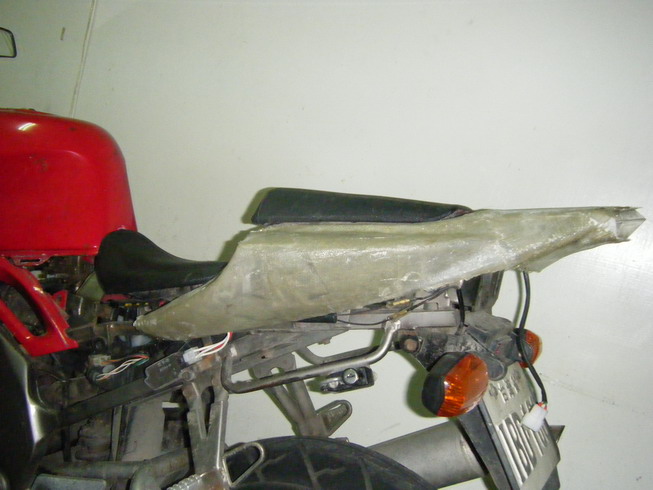

 楼主| 发表于 2009-1-1 06:32:10 | 显示全部楼层
我不是用"玻纖毯"....
我是用200級玻纖編織布做基底2層...用400級在內層補強...
會遇到的問題我都有問過前輩們...
鎖點也是依照原廠自行配置的...
等我改天弄好PO圖...

 楼主| 发表于 2009-1-3 02:26:59 | 显示全部楼层

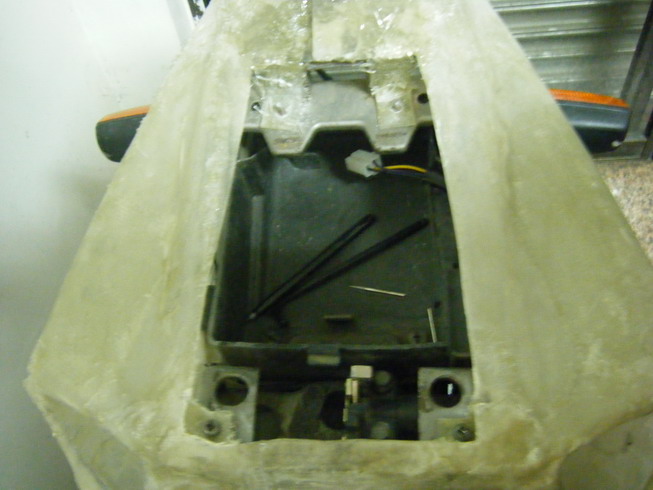

FZR-150RR 尾殼鎖點完成...
鎖點已經完成...
按照原廠配置...
真的很難用...
要實車對鎖點鑽孔...
很麻煩...車殼不知道拆裝幾次了...
還有堪入式尾燈(個人喜好...)
改天如果有要改尾排也剛好適用...
[ 文章最後由 gpxaboy 於 2009-1-3 02:30 編輯 ]

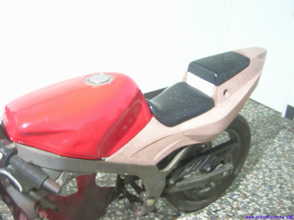

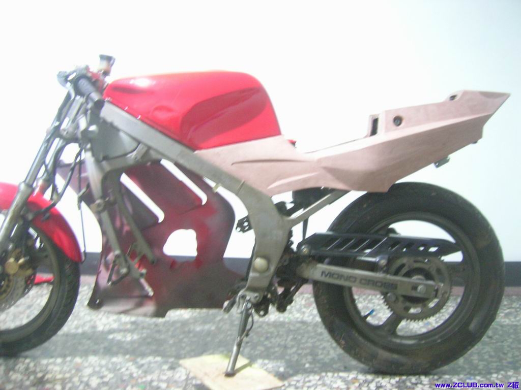

 楼主| 发表于 2009-1-6 23:08:51 | 显示全部楼层
我補土補好了...
只差還沒噴漆...
在靓圖區...
有空過去看看吧...

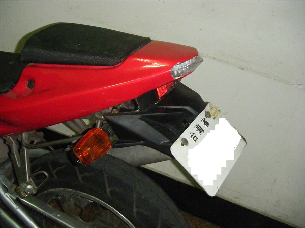

 楼主| 发表于 2009-2-23 15:21:54 | 显示全部楼层
我今天拿到新GTR的大牌架+反光片...250$
修改看看...
发表于 2009-2-23 16:38:09 | 显示全部楼层
來幾張大牌架的照片阿
還不知道他怎麼固定的 XD

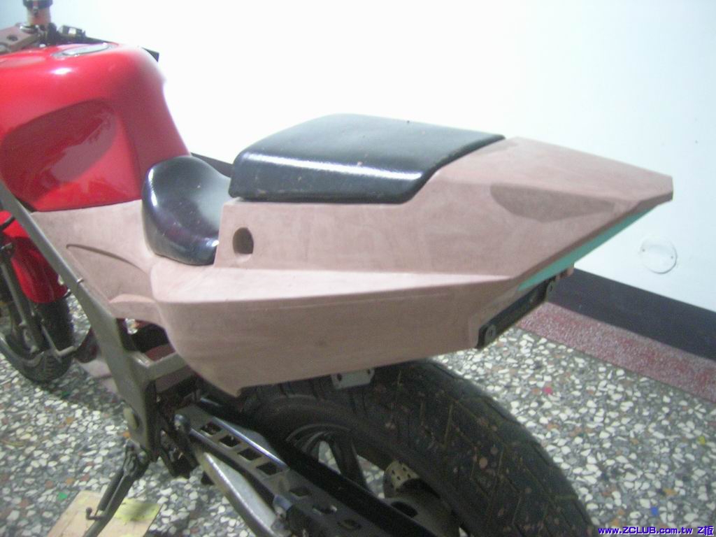

 楼主| 发表于 2009-2-23 17:32:14 | 显示全部楼层
我已經裁切過一部份了...
還在修改中~~
晚點PO圖~

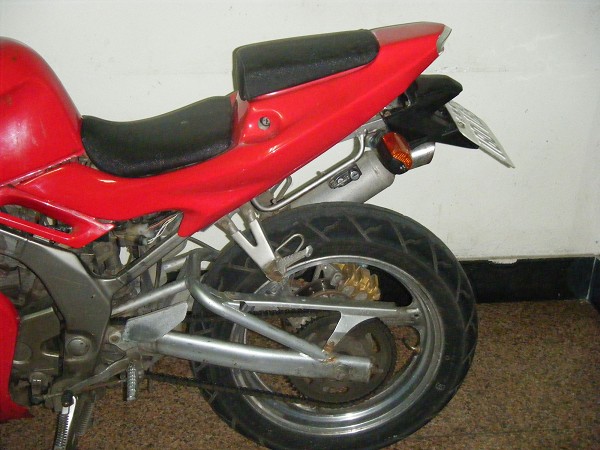

 楼主| 发表于 2009-3-1 18:09:40 | 显示全部楼层
新GTR大牌架...
土砲上車...
假原廠~真改裝~
我對應的尾殼是T28款的...
沒有做的很好...
加減用...
[ 文章最後由 gpxaboy 於 2009-3-1 18:13 編輯 ]

发表于 2009-8-18 22:00:45 | 显示全部楼层
大大的尾巴和我想的很類似 不過小弟是想說用T28的偉殼 去做修改
將AERO的尾燈做進去~不過角度上要克服的還不少

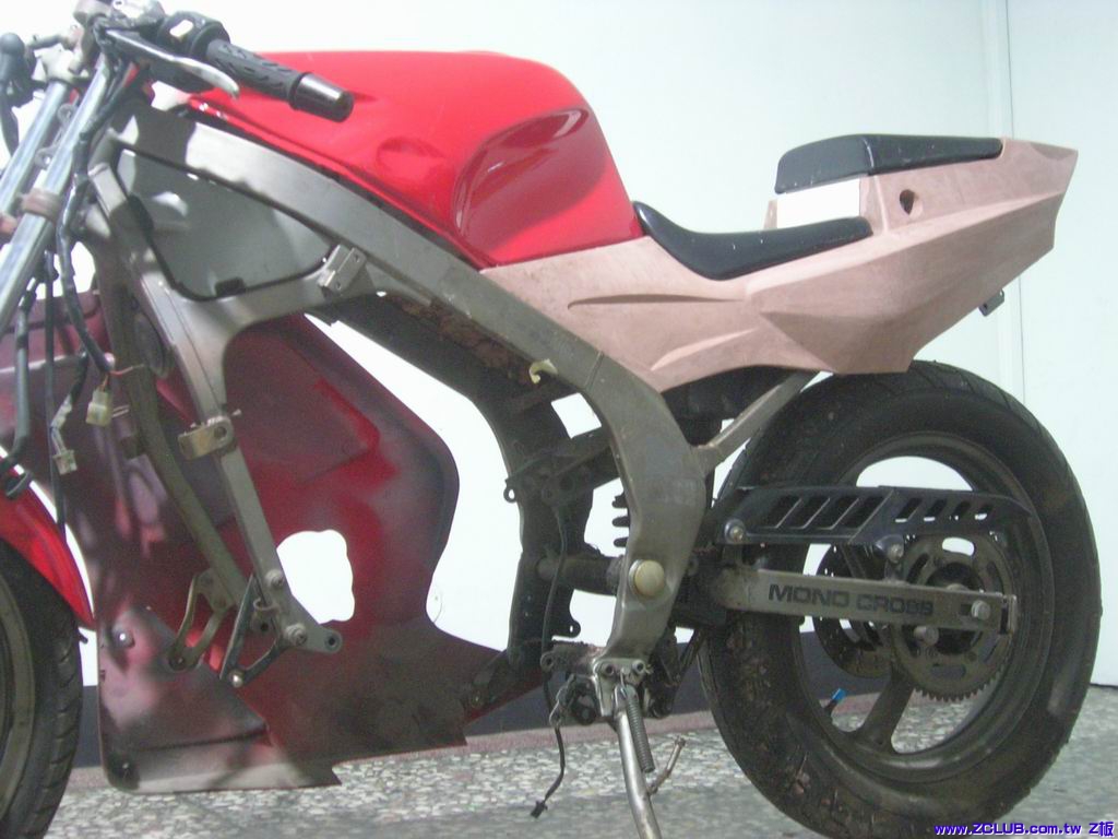

发表于 2010-5-26 23:52:31 | 显示全部楼层
刮油土模型
本帖最後由 望梅止渴 於 2011-11-27 22:53 編輯
