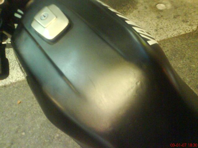

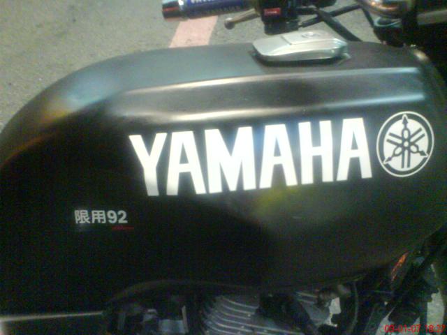

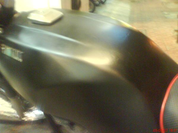

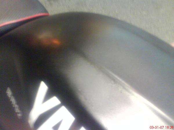

发表于 2009-1-8 23:54:14 | 显示全部楼层
我也PO一下~我這陣子自己重新噴消光黑的吧!!希望大家給點指教......
 楼主| 发表于 2009-1-9 20:26:52 | 显示全部楼层
我以前也試過 不過平光黑用久了 就沒一開始噴的好看了 就要一直補噴
