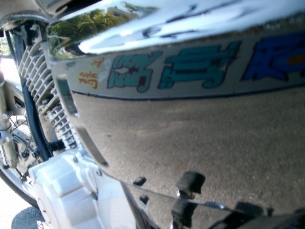

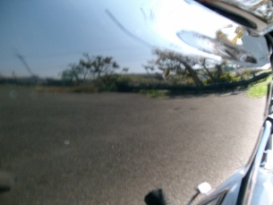

下圖是噴完 完成的
不好意思....我縮圖縮到最小只能依次弄一張.......
发表于 2009-4-6 22:08:06 | 显示全部楼层
不好意思...

回應 52# 阿B小旻 的文章
好亮哦

我都只是噴小東西而已~金油沒了再買....
阿B的完成圖讓我開始熱血了啊!!!喔喔喔!!!!

发表于 2009-4-7 00:58:34 | 显示全部楼层
回應 52# 阿B小旻 的文章
我的媽呀!
跟原廠一樣可以當鏡子了。

我很拙,我買的是一瓶60元爛漆
整罐都寫日文,但都沒看到生產地
真的很爛,側蓋跟做以下那三塊比較好噴
因為是塑膠材質,只要磨到見素胚色就可以直接上色
油桶就比較麻煩,要先用去漆劑把整的油桶的漆都洗乾淨
在上紅丹,一層一層的上
黑色我上了5層,大概3罐噴漆左右
再用800水砂紙輕輕磨一磨
就可以上透明,透明要小心,每一次薄薄的
透明是為了要讓後續推今油還有東西可以吃
2-4就夠了,大概就這樣
我還是建議,烤漆會比較好
因為我紅丹是用噴筆慢慢噴的
整顆油桶噴好花1.5小時...
腰也快斷了,因為空壓機壓力不足,不能使用噴槍
油桶在弟弟的那地方左右,有掉漆
雖然用油漆捕的起來,但還是好麻煩
我噴的拙樣,讓輪子看到.........:輪子安慰我噴的很好tk_39
側殼我還可以接受,但油桶黑色噴完忘了磨
直接噴透明,變成霧茫茫.......悶阿
