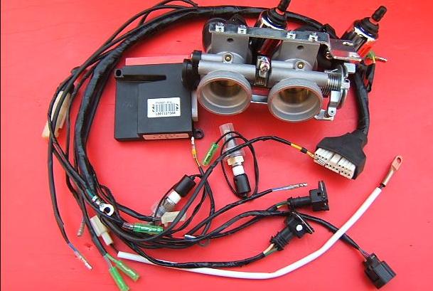

不能完全這麼說,缸內直噴技述不等於就是真正的噴射,若是要陝意定義
這麼說來只有飛機的JET才能算是真的噴射引擎,其他都不是了
"噴射"這個名詞源自於噴射供油系統中的Injection翻譯而來
遠在缸內直噴出現之前就已經有這個名詞存在了
不是說缸內直噴才叫噴射,
噴射系統演進自以前的機械式單點噴射(多缸共用一支噴油嘴)
歷經電子化單點噴射,電子化多點噴射(一缸一支以上噴油嘴)
,直到最近的DI(缸內直噴)技術
因此定義上應該說DI算是噴射系統的一種,而不是只有DI是噴射
但是缸內直噴的效果事實上沒有想像中來得好,最大的困難點在於
噴油嘴的積碳現象,因此對燃油要求很高,所以即使是日本這種高技術密集的工業
或是如法拉利這種廠商都不會輕易把DI用在自家的車子上,
賓士引進台灣的柴油車就是搭載了缸內直噴引擎的CDI
就曾經發生過因為油料品質問題而故障的案例
因此後來進台灣的CDI車款都有再經過調教,避免問題
而事實上由於缸內直噴帶來的諸多限制導致其性能上的表現被缺點蓋過,
所以還不如改用獨立節氣系統的多喉直噴系統,
敝人的車採用的便是FAI系統的雙喉直噴版本,
事實上彷間已經有車行用兩台FAI系統裝上FZR的案例(台中焦X)
不過要分開各自調教前後缸,等於搞兩顆雙缸,
我的系統是為了幫助內地某廠商出口與FZR同引擎的跑車而委託廠商整合的
幾本上是雙晶片中掛一個同步晶片而已,所以只需要一部電腦調一次就好,
這套系統今年4月的時候就會有市售版出現,到時應該也是有神通廣大的人搞進來吧

目前為止我們中部裝上雙FAI的車應該超過6部了
再加上焦X那一部應該有7部之多若再加上焦X改出來的可能都超過10部了
但唯一有正規32位元雙缸規格的應該就我這一部而已,接電腦寫MAP的
因為雙缸版的調節儀尚未開發完成,所以只好拿原廠的人機介面掛在電腦上寫
這套系統未來會有一個非常強大的功能,為了4行程250GP時代的來臨,
將會掛上RFID線上作業的功能(開發中),
掛上無線模組能在車子行走間直接調教,場地功能,
09年中力帆投身CSBK時就能見到單缸版的出現
