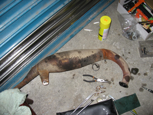

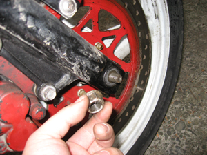

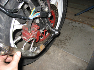

開始拆前輪,卡關了!!
排氣管拆了,等等乾脆來除鏽,上漆~~
就是這顆螺帽搞死我!~!
噴了很多WD40,螺帽依然故我,不動如山,難道真的要~福~福~福 才能拆下!!!
已經纏鬥快2小時,用了很多力,幹脆拍一拍 問問大家 給點意見~~~
螺帽拆不下的原因有:
1.是逆時針對吧~順緊逆鬆(還是這支不一樣)
2.是因為我前輪沒撐起來,前輪軸吃力,螺帽下不來??
3.我力道用太小~~(因為後輪用駐車架撐起來,太大力怕車翻掉!!)
敢問各位你們拆前輪,後輪有上駐車架嗎?
[ 文章最後由 hades54258 於 2009-1-24 22:16 編輯 ]
发表于 2009-1-24 22:29:13 | 显示全部楼层
回應 22# hades54258 的文章
我都立中駐而已a
而且都很暴力
使用吃奶的力氣
:L
发表于 2009-1-24 22:47:02 | 显示全部楼层
用氣動板手打,比較快啦!如果沒有,拿一支延伸管加長會比較好拆。
发表于 2009-1-24 22:49:08 | 显示全部楼层
順是緊沒錯,逆勢拆。
发表于 2009-1-24 23:37:07 | 显示全部楼层
先不要架中柱,前輪的螺絲,比較容易拆,
你可能工具太小支了,一般用大支的活動板手就很好拆了,
太小支的話,力道不夠,也有可能拆壞螺帽,
但最好是用套筒,用力去轉,就ok了,他和一般的螺絲方向一樣,俗稱正牙

我排氣管除鏽噴漆好囉!!!
現在繼續要跟螺帽奮鬥~~~~~~~

我認輸了~~
輸給螺帽~~~
我的套統板手,被我活生生的踩壞了
螺帽依舊在哪邊,不轉動............4點了,我輸了~~
我要買空壓機了..................................睡覺去.......累了~

 楼主| 发表于 2009-1-25 13:35:52 | 显示全部楼层
跑了2家機車店,都打不下來(有夠緊)
後來老闆跟我說要去找汽車修理廠,他的比較大支
結果就..............下來啦~~~爽阿

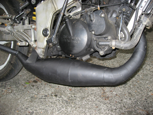

昨天也整理了排氣管~~~
拆輪胎去~~

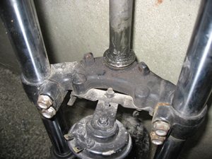

 楼主| 发表于 2009-1-25 16:13:31 | 显示全部楼层

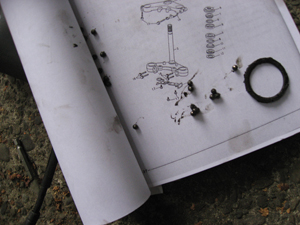

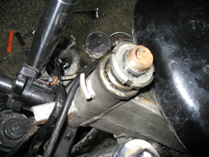

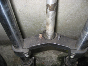

卡關了~~~龍頭碗珠~~
原本的下面有一個碗珠座                                     碗珠
要換的三角台 下面沒有碗珠座
想說要拆舊三角台的~但是感覺好像很脆弱也
夾一下就有點歪了
請問要怎麼拆阿,是旋轉嗎?

发表于 2009-1-25 16:47:44 | 显示全部楼层
正確叫珠碗,你去說要買NSR珠婉,他就知道,最好待舊品去比。
发表于 2009-1-25 16:51:50 | 显示全部楼层
最好珠子也換掉,好像21顆,尺寸要量一下。
发表于 2009-1-25 19:37:31 | 显示全部楼层
nsr~~~是小珠子~~不要買錯~~
珠碗跟野狼可以同用~~~
有~~DIY經神~~就有人會跳出來幫你囉~~~
