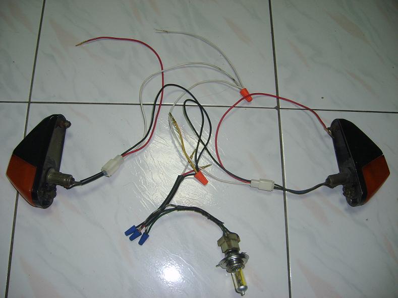

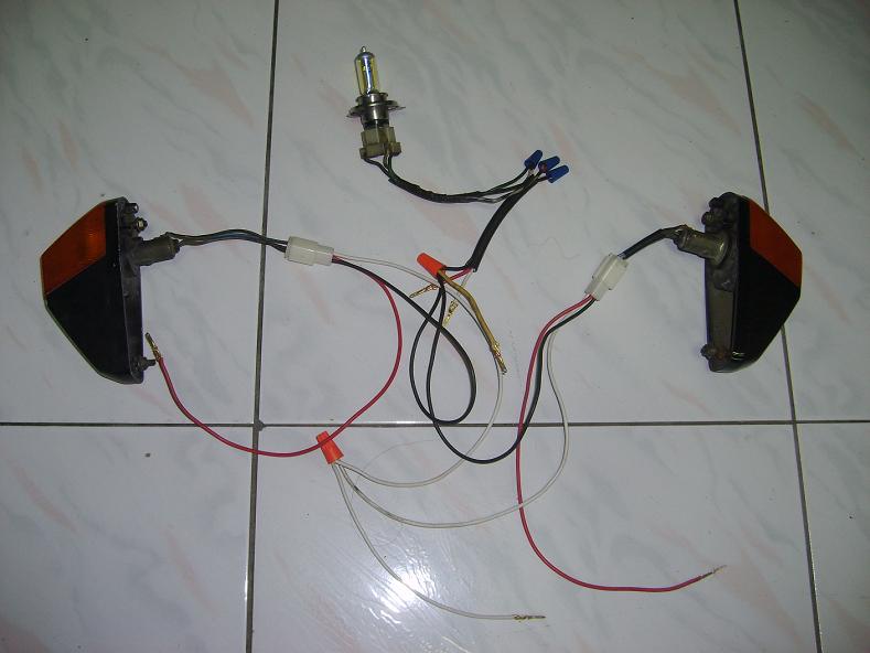

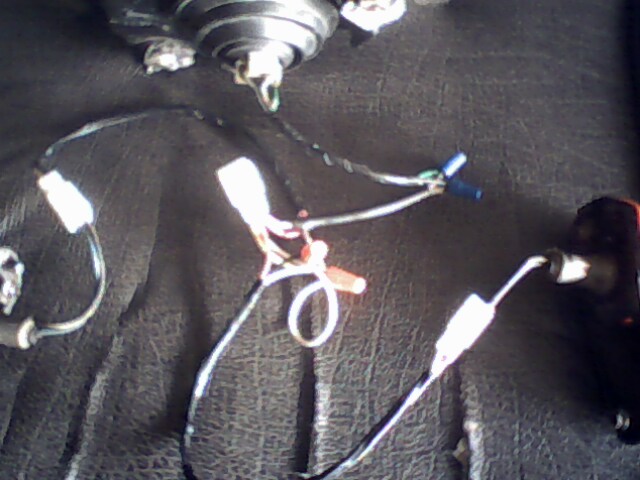

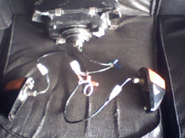

发表于 2010-11-27 18:38:32 | 显示全部楼层
(左右方向燈.大燈.遠燈.小燈)車買來線路就都沒有了:(
只好自己DIY配線路哩!!這些圖.是我的成果照大家分享一下吧!!
圖1.2是半成品.圖3.4是完成品(手機照的畫素不好大家加減看拉):P
最近又要大修哩XD.離合器突然大打滑.完全不能騎了!!看來又要花更多時間整理了!!等待吧:Q
发表于 2010-11-27 19:07:52 | 显示全部楼层
回應 8566# ctoto5 的文章
主大燈是用H4嗎 ?
那你的主線用太細了~假如你瓦數又提高的話~嘿嘿
很多地方會銅線發黑接點融掉~
你知道車用的 大燈強光線組嗎 ? 你可以拿來比對參考一下喔 .. BYE

回應 8567# lv4566 的文章
恩是用H4的!!
目前用的燈線是1.25MM的!!因為我看車架線路也用差不多所以就選了1.25MM的了!!如果不行就要拉電瓶哩!!
小弟燈也用不高瓦!!我照原廠走的!!用的是60W!!如果100W可能就有風險性了!!
我到是比較擔心的是負極.(左右方向燈.大燈.遠燈.小燈)全部共用一條負極.所以我有用黃色的線(雖然也是1.25MM的但內部是三條粗線組成的.可以抗更高瓦)
謝謝關心呢!!!還要測驗才會知道拉!!!慢慢來!!!安拉!!

回應 8569# ctoto5 的文章
你負極直接用螺絲鎖車台就好了
要拆離合器唷:)

发表于 2010-11-28 18:18:01 | 显示全部楼层
回應 8571# dragon 的文章
恩....話說也對!!!沒關西拉!!先造原廠樣式!!用看看巴!!不行在大改一翻!!
哈哈!!!!
