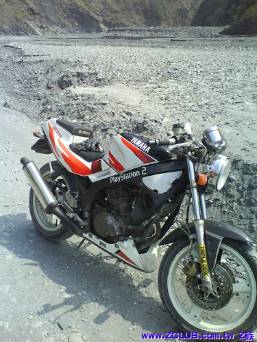

今天真是好天氣...
我跟著可愛的量弟,來到風光明媚的.............
你看看這風景多優美...景色多迷人...
但在這之後........
量弟說: ...亞伯....你有沒看到那替代道路的牌子.....,要不要走看看....反正剛來的路這麼爛
亞伯說:喔....好阿.....
從這時候就是地獄的開始....!!
還要過20公分的 水坑...
結論就是.....
1.不要隨便走"替代道路",那可能是整片的河床
2.要走替代道路,請不要騎FZR,請換騎CRF、CRM...等..林道車款。
以上.....謝謝合作!!
