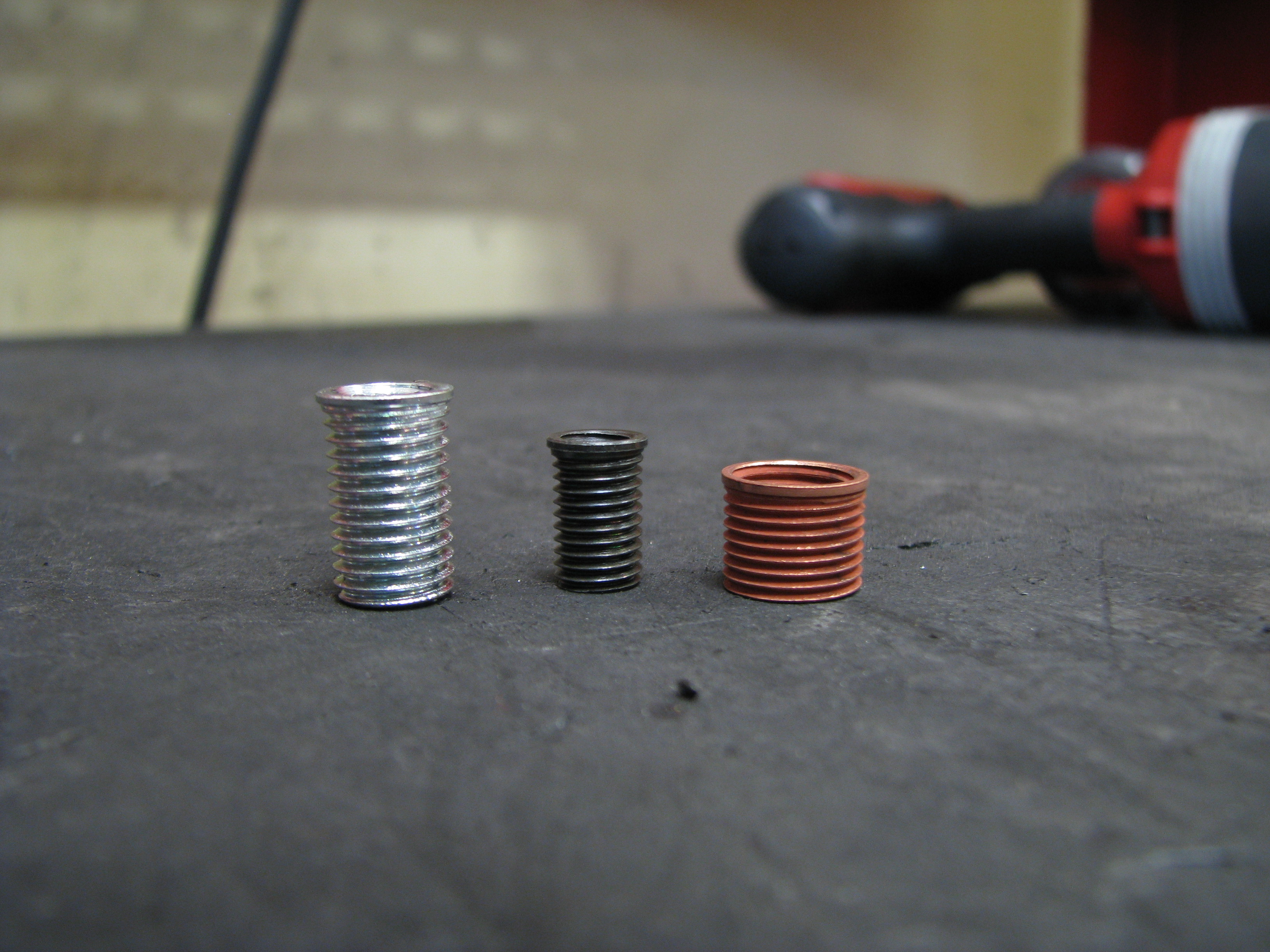

发表于 2009-1-22 14:16:31 | 显示全部楼层
牙套其實種類還蠻多的,彈簧牙套很常見,但不適合太大的扭力使用.
以材質來說,有鋼製及銅製這兩大種,一般會使用銅製的大多在火星塞座,
在溫度升高時銅材會膨脹,有較好的氣密性,且火星塞通常鎖定扭力都不高.
銅牙套輕微的膨脹也可以避免鬆脫.
鋼製牙套可以承受較大的扭力,硬度高牙較不易損壞,在加工時配合適當
強度的螺絲膠固定在原本的工件(例如汽缸床)上,修復的可靠性也會好很多.
左邊是鋼製鍍鋅,中間是鍍錏,抗蝕性較好,右邊就是銅牙套.

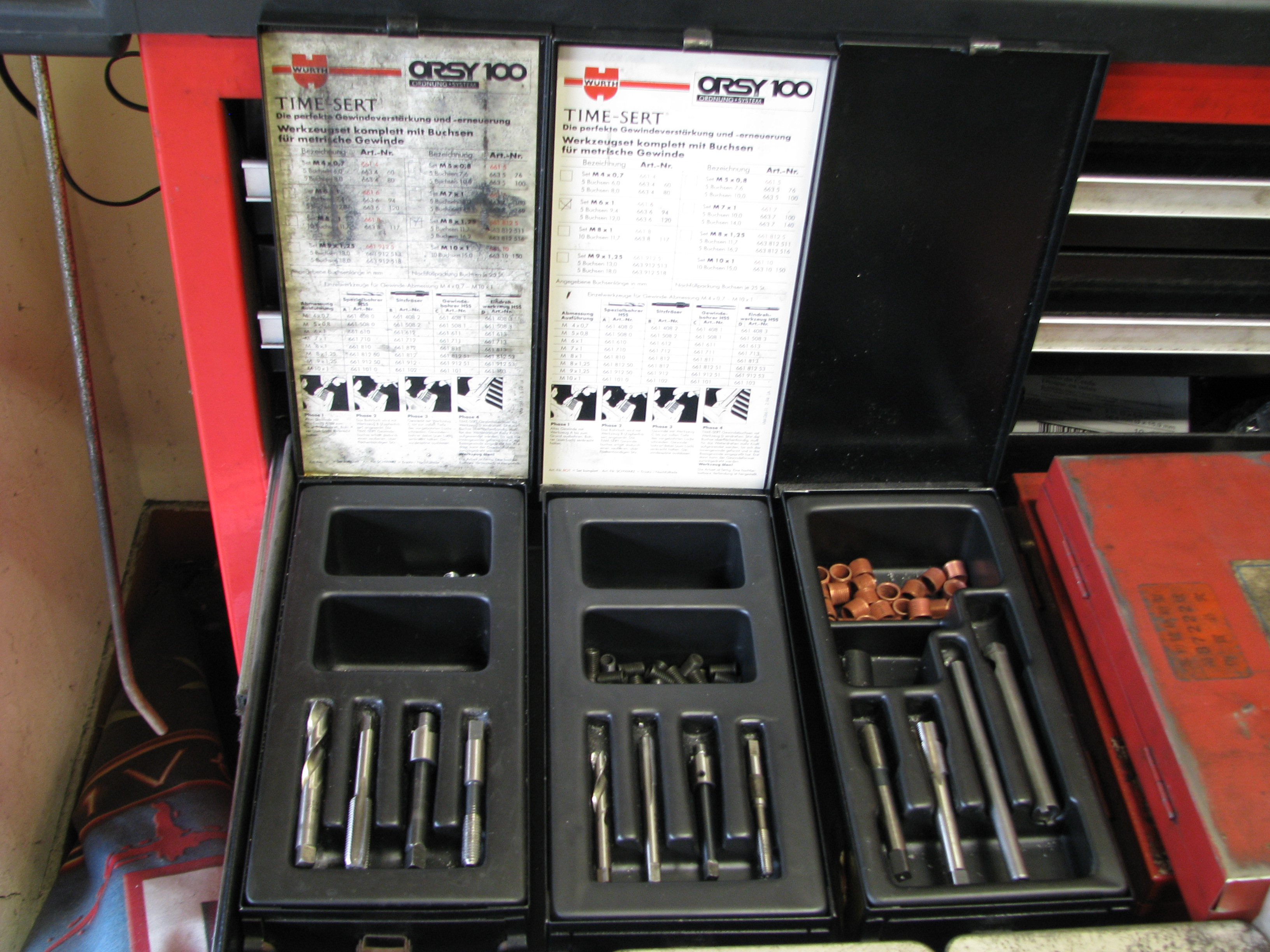

德國WURTH的牙套工具組
但不論如何,種牙套都是一種修復性的手段啦,最好是不要用到,在組立引擎時
都要先確認螺絲及座是否清潔完整,還有,扭力扳手是必須的,但不是萬能的,如
果在組裝時有奇怪的手感,務必再做確認.
[ 文章最後由 maddog 於 2009-1-22 14:24 編輯 ]

回應 29# maddog 的文章
老大~您這套工具~讓人羨慕阿~    膜拜~
話說~ 這防鬆膠~是 好物 好物 阿
以前修 SAAB 時 一支高級的膠~ 要破萬阿~ 讓我傻眼~
航太工業裡~有許多不可思議...
