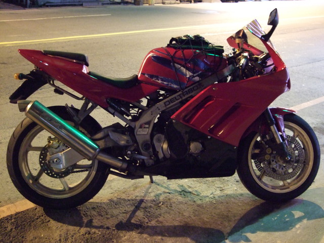

MC21其實很好看又好改....然後避震器您說錯了...改上FZR一定要用FZR的避震器....
當然多連桿也換成FZR的...其實不難改又好看....請參考赤焰的車.....
改海鷗臂cp值最高又好看又好改的....真的就是MC21
接車台部份的寬度跟FZR車台的寬度幾乎相同
只要車兩邊的套管就可以直上FZR原廠搖臂軸心
很好上的一支搖臂
多連桿可以改用FZR的多連桿...只要在搖臂的狗骨鎖點多車兩個套筒
把寬度加到跟FZR的多連桿一樣寬就OK了
不過要上MC21搖臂有兩點要注意
1.腳踏鎖點會輕輕KISS到搖臂
2.狗骨頭長度要比FZR原廠長很多(這點是很多海鷗臂的通病...但不是全部)
改上去的樣子
改上去的樣子

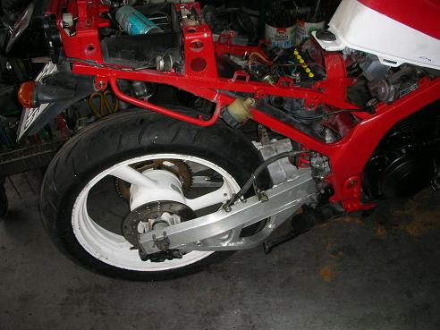

原文由 freetomove 於 2009-1-20 11:14 發表
3MA的蠻好改的阿....下補強又好看.....有興趣的請看阿銓的車......
但是就是3MA都附18吋框....改了18吋的話....胎不好找...
要改17就是後面再修一下...看是要上3.5還是4.5....
最好不要上XJR的4.0....因為XJR的4. ...
這是3MA上FZR車架...
不過呀 要買一之加長的前軸心....
不然會有點歪唷!
[ 文章最後由 wkl40 於 2009-1-21 00:44 編輯 ]

发表于 2009-1-21 02:35:30 | 显示全部楼层
原文由 abrahamese 於 2009-1-20 13:58 發表
3MA真的滿漂亮的
個人也很喜歡...
不過他後輪軸心是20mm.......
要改成裝Y車系用要多道配軸承的手續就是了
3MA後輪芯 可以直上3XV 4.5後匡.
修改套統即可直上...
发表于 2009-1-21 02:38:43 | 显示全部楼层
A牌 RS250的後輪輪芯也是直上3XV後匡....
都是20MM...
