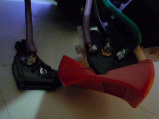

我很用力的看了一會兒,你應該是插入一片鋁片在兩接點中間成為第三接點,把原本SPST改成了SPDT。這樣的確可行,只要那片鋁片固定得當不會造成開關多次後接觸不良就好。對你這樣有心研究的人來說其他兩個問題應該很快就可以 ...
我的原本的銅片改鋁片然後在上方鑽洞鎖螺絲
當接點
說真的如果寫純文字的話真的不會有人懂,電路圖也是一樣,不懂的人畫的再精細也是看不懂
像我就是照著圖一條條解銲後重複的黏去慢慢的給他試
