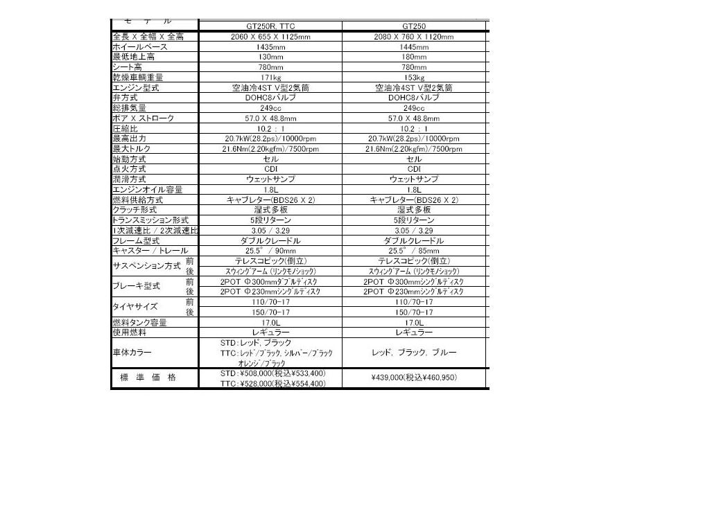

剛剛再仔細看了一下
油箱容量有4.5gal
英式大約20公升  美式大約17公升
開始懷疑是否能裝上FZ/R了
