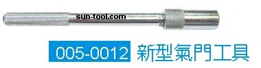

看了一下  要拆汽門桿的工具  是不是這個呀?
假若要便宜點的作法必須  把汽門全拆下  給工廠汽門重做
還是只需把凸輪軸取出,其他鳥仔搖臂也要拆下嗎?
似乎拆這些東西需要許多特工 XD

其實..拆氣門可以不用特工..先用筆在燃燒室那兩個氣門那裡.畫一條線
這樣才記得氣門原本 位置保持原本氣密..我個人是用17號套筒+延長杆對頂住氣門的頂端用力壓下去那兩片固定梢就跳出來了
裝比較難一點我是用紙塞一些在套筒內頂住固定梢以免那固定梢在壓進去時跑位...
然後固定梢放入氣門帽內..氣缸頭下面放破布頂住氣門不會壓入時根著往下跑增加組裝難度.
.然後重復一開始的那個動作壓入直到底放開後看固定梢有沒有完全扣往氣門桿..就ok了
但這些動作都是要下缸頭的....你若只要換油封的話是可以這樣用啦..如果氣門研磨之類的得要有相關的研磨劑.和一些可連續旋轉的機具..這個給搪缸店用比較快
這需要一點手力.沒用過還是少用啦....我只是分享一下罷了...給比較沒錢又有心臟的diy車主參考一下..只要花油封錢...
氣門特工也是這種操作原理的...只是他在可以固定那兩片固定梢不會讓它們亂跑的設計
