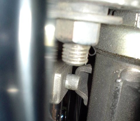

我只能跟你說FZ2鎖頭總成已經停產
加油(拍拍)!
发表于 2010-1-15 15:39:24 | 显示全部楼层
TO   LUCA&DADA:
鎖頭沒問題的說...
但是龍頭鎖伸出來   就是進不去該進去的地方= =
被擋住了

彭彭的主控鎖頭在左打到底,伸出來的那一根就剛好頂在檔板上,
離它應該扣住的位置差很多,不知道是車台的檔板有移過位置,
或是要用FZR的上三角台(鎖頭位置比較靠右側)~
要實際拆下來檢查才能確定了~

FZ2龍頭鎖作用的時候,就是像底下照片這樣而已阿。:P
To:Duck
很明顯,我猜他的車台應該不是FZ2的,可能是用FZR或FZ1去改的。

回應 3289# luca 的文章
嗯嗯~對
本來應該像照片這樣擋住的
但是我的龍頭鎖的鐵柱一出來就是頂到那鐵片上
所以根本出不來= =
发表于 2010-1-16 00:25:48 | 显示全部楼层
回應 3290# farka721 的文章
因為FZR跟FZ1鎖頭的位置偏左邊,所以車架上用來卡龍頭鎖的擋片也比較靠左邊,所以應該就是我說的那樣囉,真是辛苦你惹。
不然你就是把龍頭往右邊打,這樣龍頭鎖應該就可以用了。:P
