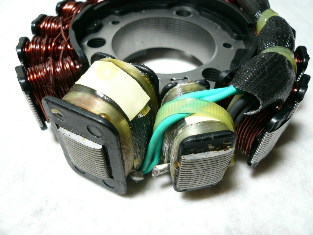

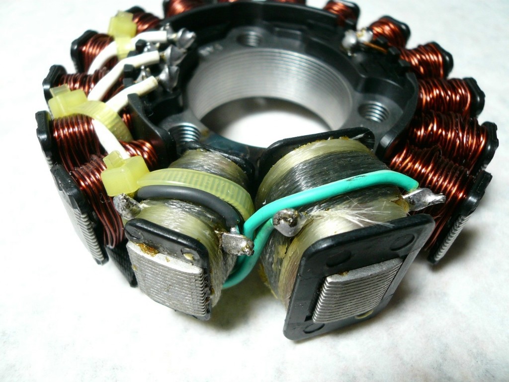

皇上,今天小人把電盤拆下來了
發現幾處不可思議的地方
首先,我的電盤,整顆都是紅色的漆,真怪,不過應該不影響做動?(反正已經不能用了XD)
再來,就是我電盤的那個部分(如圖所示),好像有"焦黑",大概就是燒掉的痕跡的吧!
看來,電盤的的確確是下課了!
明天,就是明天,就可以叫電盤來換了XD
這次只有處裡電盤側,下次就要處裡離合器側了...
PS.借用網拍的圖,因為手邊沒有相機
PPS.剛剛比對了一下網拍上的跟我的電盤,我發現我的電盤,少了圈起來的那邊的綠色線耶@@?

发表于 2010-5-4 23:31:28 | 显示全部楼层
紅色的漆,感覺蠻詭異的耶。
我先附上我以前拍的照片,給你參考一下。(點進去可以看大圖)
有需要更詳細的照片的話,我再拍給你看。
[ 文章最後由 luca 於 2010-5-4 23:32 編輯 ]
发表于 2010-5-4 23:58:25 | 显示全部楼层
TO大可葛格:
我覺得溶掉比較不可能耶!
TOLUCA葛格:
真相來了!
還滿詭異的紅色....
看不到綠色的線...
 楼主| 发表于 2010-5-5 00:36:15 | 显示全部楼层
第一次看到這種的,感覺是噴漆後才裝上去的~真奇妙,
有沒有摳看看啊!!

发表于 2010-5-5 01:08:01 | 显示全部楼层
回應 5550# dada760704 的文章
這.....
這電盤真是太精彩了....
