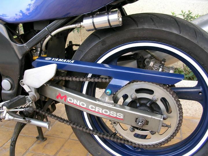

一直忘了問你,鏈條蓋OK嗎?還是要試試看厚度1.5mm的呢?:P
 楼主| 发表于 2009-7-28 14:31:13 | 显示全部楼层
TO : DA DA
感謝你喔,改天有聚會時再拿吧~
TO : LUCA
我要上鏈條蓋時發現合上去後,前面的鎖點太高了,
裝上去後,視覺上有點前高後低,所以我就一鼓作氣的把前側
鐵片鋸掉,重新攻了一個牙孔上去~美觀多了,
但因鎖點只有左側兩個,所以在發動車子後,鏈條蓋的震動蠻明顯的,
如果是使用1.5mm的版本,我想震動會再大一點吧,目前1mm的我還蠻滿意的~~
謝謝.

呵呵,你鏈條蓋前面的鎖點好像被腳踏後移擋住了,所以我很好奇你要怎麼裝,改天再過去研究一下。:P

剛去拍了些照片~
稍微調整了一下固定鐵片的位置及重新打孔攻牙
後移片下方多墊了3片墊片
发表于 2009-7-28 17:07:53 | 显示全部楼层
呵呵,Duck會覺得鏈條蓋前面太高,我猜應該你太久沒裝鏈條蓋,所以熊熊會覺得鏈條跟鏈條蓋怎麼不是平行的。(害我嚇了一跳,以為我做的鏈條蓋有問題。;P )
其實原廠鏈條蓋就是這樣,所以看久就習慣了咩。:P

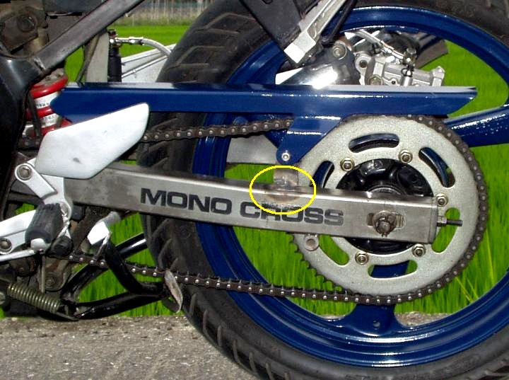

呵呵,我又找到了一張N年前的照片,那是我剛改好後碟時候的樣子。當初因為很喜歡FZ2的金屬鏈條蓋,所以就把原來車上的金屬鏈條蓋直接移植到FZR的後搖臂上面。沒想到鏈條蓋的鎖點很快就斷了,照片中後搖臂上還有焊接過的焦痕。;P
後來找到了一組狀況不錯的FZ2後搖臂,就換上車了,至少不用再擔心鏈條蓋鎖點的問題。不過Duck兄把鏈條蓋前面的鎖點弄低,也不錯看耶,有種很俐落的感覺。:P
對了,我現在裝的是1.5mm厚的鏈條蓋,車發動後鏈條蓋不會動哩。我當初擔心的是用1.0mm的,才比較可能發生Duck兄說的情況。

我覺得那個鎖點鐵片太薄造成震動過大,且內側如果生鏽沒有注意到的話,
都蠻有機會斷的~~
