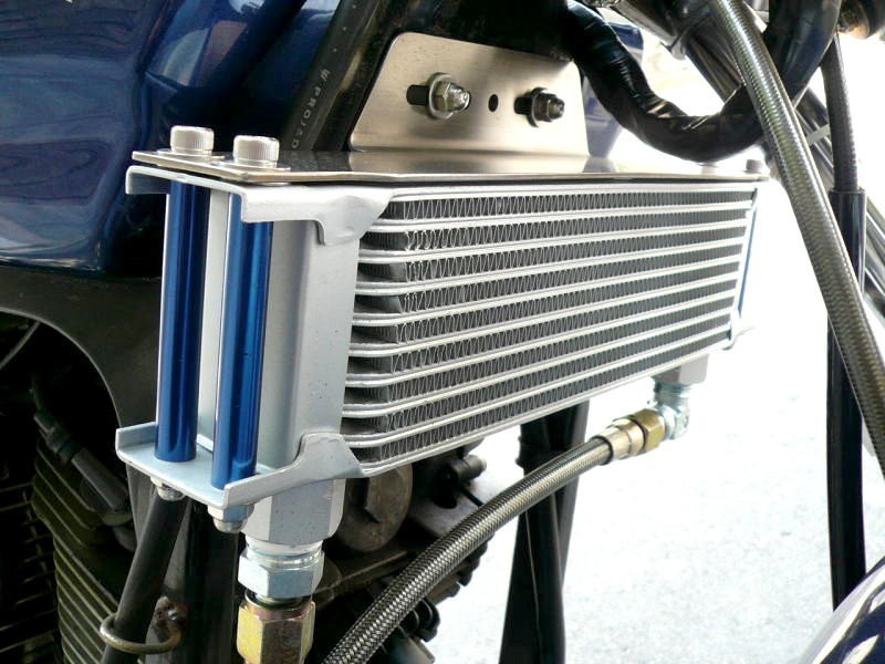

回應 7198# luca 的文章
我記得您之前有出過油冷排的支架
所以想用類似的方法固定
我不喜歡用尼龍繩、鐵絲網或是洞洞鐵那種東西...

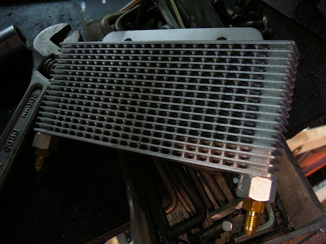

日式冷排
http://tw.page.bid.yahoo.com/tw/auction/b52721619?u=quinol_110
用束帶是很快速方便也不會影響外觀的方式,
再加上接頭及一般的油管也不超過2000元喔~
油壓店裡各式接頭一大堆呢~
之前有幫車友換過,還蠻輕鬆愉快的~
发表于 2010-7-23 17:23:50 | 显示全部楼层
我沒記錯的話,LUCA兄做的支架是英式的哦

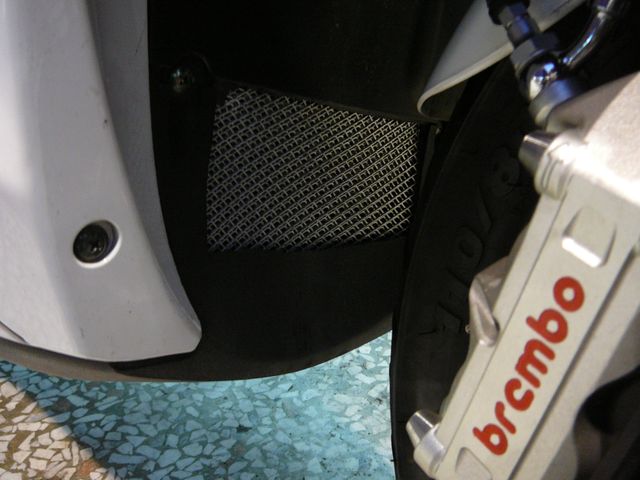

发表于 2010-7-23 21:44:00 | 显示全部楼层
TO : 達達
國產16排塑膠車+園藝用鋁網給你參考XDDD
发表于 2010-7-23 21:54:31 | 显示全部楼层
回應 7204# 滿月色狼 的文章
我可以把我的14號的冷排改上去嗎XD?
我現在想要用英式7排+LUCA葛格之前做的那種支架+園藝鐵網
然後油管就用一般的油管(金屬油管我不喜歡)
請叫我學人精

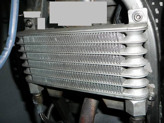

发表于 2010-7-24 00:34:25 | 显示全部楼层
回應 7211# dada760704 的文章
達達:給你做個參考!!
灰色點點是生鏽地方,不雅觀,所以.....
发表于 2010-7-24 00:56:48 | 显示全部楼层
回應 7212# 109578 的文章
你這個是日式五排,就很夠用了。所以達達可以再考慮看看,我是覺得日式五排跟七排都很不錯,再大就不太好了。

发表于 2010-7-24 03:18:55 | 显示全部楼层
原文由 dada760704 於 2010-7-24 02:03 發表
那就來個經濟又實用的5排或是7排就好!
不過也要等老婆放款....
提醒一下,英式油冷排的算法是有包含上下兩排,而日式油冷排的算法是「沒有」包含上下兩排的。像我車上這個,就是英式十排的。
