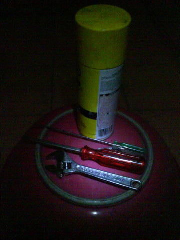

以上是本日參與演出的工作人員們
GUNK,十字起子,一字起子,活動扳手

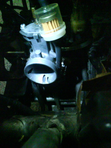

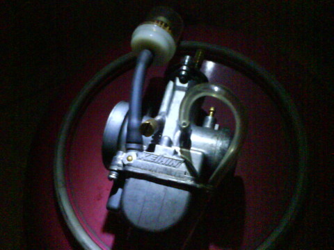

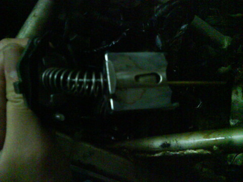

這是我們今天的主角,一顆PWK28
車子跟化油器都有點髒,還請各位見諒

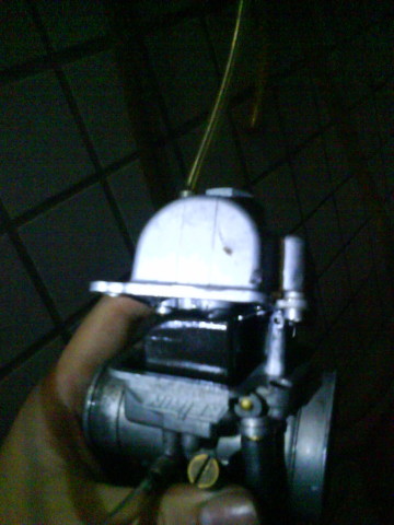

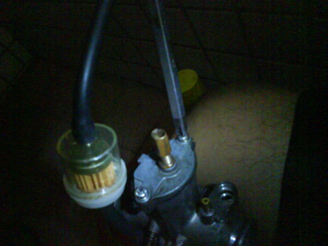

首先打開上方的頂蓋,用螺絲的就鬆開螺絲
用旋轉的就直接把頂蓋給轉開
把柱塞連著頂蓋還有勾著的油門線一股腦的抽出來
把彈簧及一個塑膠零件等等的都拿掉就可以拿出油針了
原廠化油器還有一個V字形的卡榫,拿掉就對了

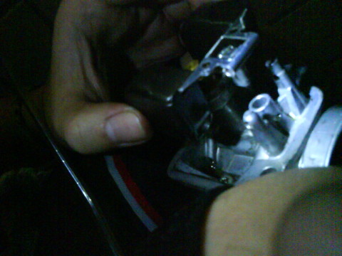

接著把化油器倒過來,鬆開油底殼的兩顆螺絲並拿下油底殼
拿下油底殼的時候可能會有點卡,請溫柔的"喬"出來不要使用蠻力

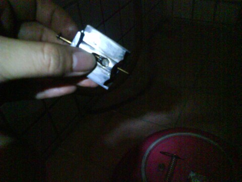

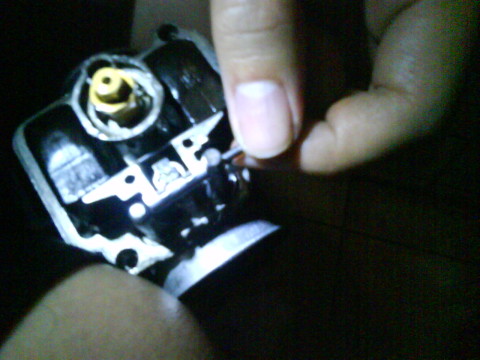

想辦法把浮筒的插銷"兔"出來,然後浮筒就可以連同三角油針一起拿下來了
插銷及三角油針請小心保管別掉了

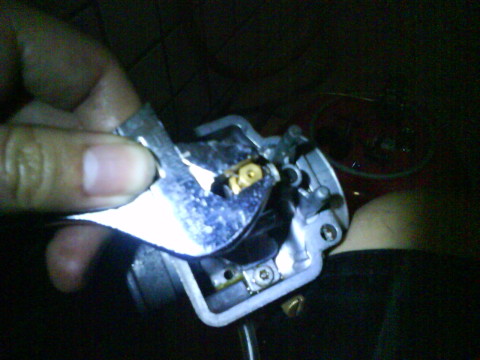

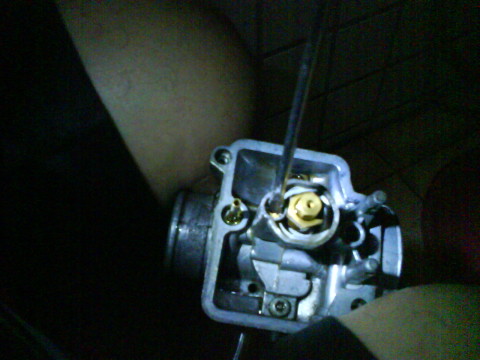

拆下主、副油嘴以及霧化管
有些主油嘴可能是使用一字起子,不管,反正拆了就是了
還有混合比螺絲及怠速螺絲也轉下來,套在上面的小彈簧也千萬別掉了!

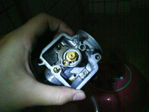

拿出霧化管之後裡面還有個小小的主噴口,不要忘了他囉
有些年邁的化油器的這個玩意兒可能會卡在上面,拿支起子把他"兔"出來吧

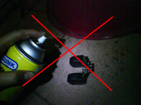

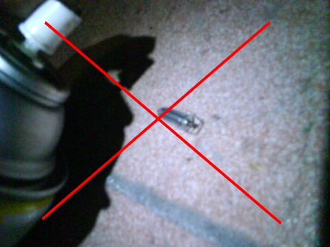

接下來除了橡膠及塑膠類的所有的零件都用化油器的好朋友---GUNK徹底清潔

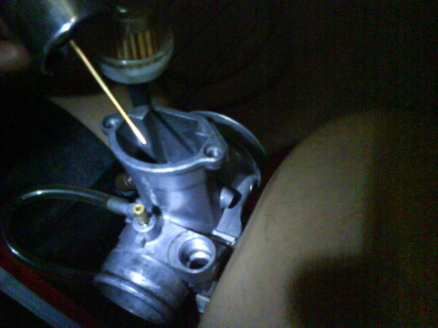

所有你看的到的洞及管路都要噴過然後確定它是通的
這樣不可以唷!!
這樣...還是不可以唷!!
最後,清潔完畢之後怎麼拆的就怎麼裝回去吧
同樣的,裝上油底殼的時候可能會有點卡,慢慢橋不要硬壓

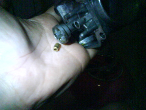

另外~第二個XX圖那是什麼零件?半月閥那邊的東西嗎?

 楼主| 发表于 2009-4-15 01:03:35 | 显示全部楼层
回應 3# 0918311834 的文章
歹勢啦...相機壞了剩下手機
只好請大家加減看啦
那個是三角油針,前端有橡膠所以不要用GUNK噴喔
浮筒 三角油針

发表于 2009-4-15 08:12:17 | 显示全部楼层

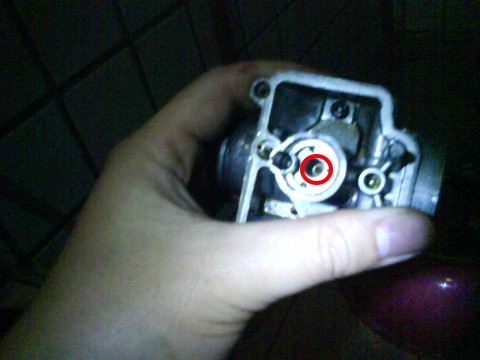

"""拿出霧化管之後裡面還有個小小的主噴口"""
有沒有人可以開釋一下,那可小主噴...是做啥的?
我兩顆日製&台製28拆裝時都沒看到那顆......
举报
 楼主| 发表于 2009-4-15 10:40:25 | 显示全部楼层
回應 8# silvia2853 的文章
應該是固定油針位置,讓油針好插入的吧(推測啦)
你從文氏管往內看會有個凸出來的東西就是了
從來沒拆過的話通常會不太好拆下來...
日製PKW28我拆過兩顆都有,之前看過京濱的零件圖也有喔

浮筒、三角油針還有油底殼的墊片都是塑膠或橡膠類製品,不能用gunk噴到喔
而且三角油針那個孔是汽油下到油底殼的入口,我覺得那邊也是個重點說
