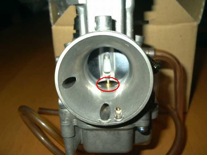

发表于 2009-4-18 04:40:28 | 显示全部楼层
補充一下
霧化管底下的油嘴
兩邊孔不一樣大
比較大孔的是朝向裡面~要小心別裝反了
裝上後~從進氣端要能看到一點油嘴~如下圖
為了明天的行程
特地清一下化油器
每次都被原廠空濾搞了好久= =
[ 文章最後由 0918311834 於 2009-4-18 04:50 編輯 ]
发表于 2009-4-18 04:52:29 | 显示全部楼层
原文由 of2ks 於 2009-4-15 10:40 發表
應該是固定油針位置,讓油針好插入的吧(推測啦)
你從文氏管往內看會有個凸出來的東西就是了
從來沒拆過的話通常會不太好拆下來...
日製PKW28我拆過兩顆都有,之前看過京濱的零件圖也有喔 ...
我也猜測是為了不讓油針走位而插歪的設計
 楼主| 发表于 2009-4-18 23:58:41 | 显示全部楼层
還有一個分辨的方法
看主噴口的兩端,一端是凸的一端凹的
凹的那端是油針的插入端

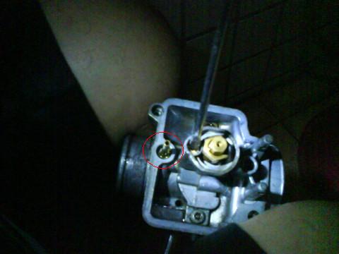

发表于 2011-1-25 14:57:02 | 显示全部楼层
本文章最後由 histman 於 2011-1-25 14:58 編輯
請問紅圈圈裡面那根是什麼~?
有什麼功用阿
我拆不下來XD
 楼主| 发表于 2011-1-25 17:13:47 | 显示全部楼层
回覆 histman 的文章
那個不用拆...應該也不能拆
GUNK噴一噴就是了XD
