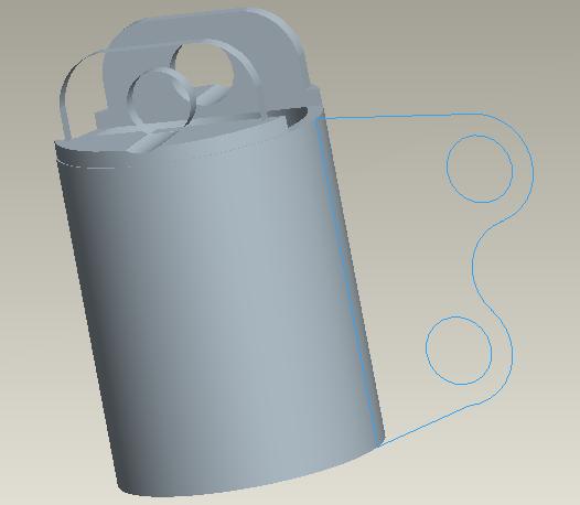

发表于 2009-4-26 05:24:00 | 显示全部楼层
回應 37# roy_yik823 的文章
恩~~~看一看下卡鉗座在煞車時力道還是會到那顆螺絲上喔!
除非你說的那金屬是上下卡鉗座有相對的像" 凹凸 "或是"『』"接合,
那上下卡鉗座就能更有效的分擔煞車力道。(當初怎麼沒設計成一體成型的??)
所以~我想~~~~板大有必要三不五時注意一下螺絲有沒有變形會比較妥當。
不過我還是對這項作品給一個大大的掌聲,有這些人的想法跟行動力,
讓愛將的改裝形式更多樣化。
也讓我開始胡思亂想~~~如果變成套管咧??套進去感覺不錯喔~
不知道作起來的成本怎樣~~~
[ 文章最後由 n9824 於 2009-4-26 05:45 編輯 ]
小弟隨便畫的~各位大大就隨便看,因為我沒畫完><!!只有大概~
发表于 2009-4-26 07:00:40 | 显示全部楼层
回應 38# n9824 的文章
套在外管底部嗎??
我有想過~
不過發現那樣要做很長...
因為卡鉗位置太低也沒意義...
而且用套管的話會有一定厚度
加上卡鉗的話...
可能會吃鋼絲~
這是單就鋼絲框來說啦~
发表于 2009-4-26 13:03:09 | 显示全部楼层
就是因為還是會回到螺絲上所以蠻怕怕的
那個應力應該是不小阿.....
不然為啥卡鉗固定點都要設計在外館上  而且一副很勇的樣子
一定有它的道理在
之前的手銬式卡鉗座也是把力全加諸在外館上  所以就算是看起來也比較安心
中間加那片墊片是因為下方與上面中間搭起來會有間隙所以才加的....
剛剛畫了一下~~感覺很容易產生變形~~哈哈
