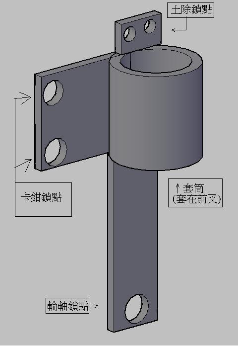

原PO的卡鉗座是鎖在輪軸跟土除的鎖點上嘛
還有第二頁的羔羊大畫的套筒型式卡鉗座...
我在想能不能把兩者結合在一起??
利用原本的鎖點固定住套筒
一方面不會只有施力在三個螺絲上
(如果這方法可行,那應該是會分散到鎖點跟套筒)
一方面也可以增加強度...
只是有缺點...如果要做成套筒式的,那套筒要怎麼樣避開卸油螺絲?
還是說做成C型的然後在另一面對鎖鎖緊?
裡面還可以放塊橡膠以後拆掉不怕掉漆XD
[ 文章最後由 drpeter 於 2009-4-27 17:24 編輯 ]
大概像這樣...CAD還沒學好XD"
大概像這樣...CAD還沒學好XD"

這樣理論上或許可行
請問要如何製造?
成本? 之前手銬式的其實料很大塊..因為是NC~所以光本錢就很貴摟!
這樣看起來更驚人了啦!
或許你們說可以用焊接的阿? 焊接準度一定會跑掉一點
可是這是卡鉗座~歪錯地方就糗了..

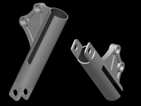

我跟你的觀點差不多!而且我擔心說這個”套筒型式卡鉗座”東西,你要考慮到卡鉗座固定的位置準不準確,
還有當這個東西套上前叉時,車框間的空隙是否會卡到左右邊的前叉這也是個問題以及卡鉗這方面有設計說預定要使用什麼車種為出發點來作設定(野狼256mm規格、FZ系列276MM....)!?!還有就是開這個模具的費用也不便宜的!!所以也必需大量團購才可以達到一個平衡點......但是這個構想真的很不錯,而已老實說還滿希望早幾年出來的!至少不會因為部分想選擇愛將車友因為愛將是鼓煞而打消念頭......
发表于 2009-4-27 23:03:23 | 显示全部楼层
成本喔~~~唉~除非說這東西有人要買才能量產壓低價錢。
我畫了圖想了一些方案~當然盡可能的不要用焊接的方式來解決,就如同BS大所說的。
至於阿宏大所說的,我是用原廠鋼絲框加勁或傳狼的哈姆
然後大概都會來個N碟跟馬車卡鉗或什麼卡鉗的,用以上的配法作原點去構想。
當然目前都只是個大方向的想法,裝上去會不會產生新的問題,可以再做細部調整。
這種東西想法很多啦~也許我的不會是最好的,只是畫個圖PO上去討論,看看大家的想法。
目前給我的感覺似乎乾脆把原廠外管的數據再加個卡鉗座
(對應NSR280MM加YAMAHA原廠馬車的卡鉗是吧?)!,
圖畫一畫給廠商開模然後做出成品,可能還比外掛的實惠。
強度夠,精度高,又不用再外掛一堆東西~。
我想~這才是騎愛將或是騎一些改裝套件少的車車的玩家才能體會的箇中滋味。(玩車還要動手動腦的)
悄悄話:搞的這麼麻煩~乾脆就拿別台車的改上去就好啦~!!啊~~啊~~!! 好洩氣啊~!!
[ 文章最後由 n9824 於 2009-4-27 23:43 編輯 ]

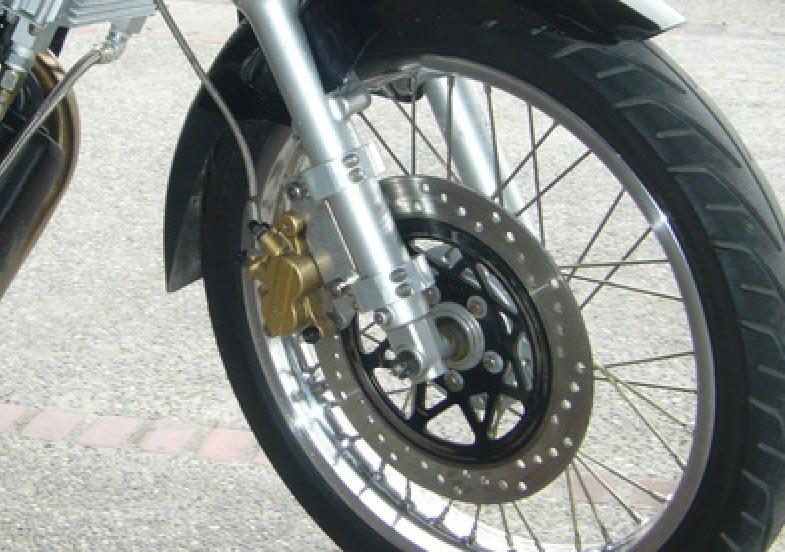

发表于 2009-4-28 01:14:00 | 显示全部楼层
其實~~我覺得原本手銬式的穩定度真的不錯
只要想辦法解決用久之後 會和外管產生一點點點間隙的問題即可
因為原本設計就是整個手銬主體 下方 卡到卸油螺絲孔  就剛好很準確的用馬卡
而且他本身就是用nc出來的~~所以不用考慮開模  只要有人會NC或者繪圖再給人家用就好了
如果剛好板上有人在做NC又會寫程式當然再好不過!
因為用套管方式其實反而會增加難易度啦!
如果想上大碟盤...乾脆從手銬士卡鉗座改良~就向可調的腳踏後移一樣道理吧?
總之....困難是還好   最重要的是  money!!!

发表于 2009-4-30 17:36:55 | 显示全部楼层
間隙?是在手銬跟外管之間產生的嗎??那不就是金屬碰金屬了?!
真可惜~BS大大您提供的手銬式照片只能供人回憶了~
難道現在還有人裝?還是真的已經絕跡了~~><
[ 文章最後由 n9824 於 2009-4-30 17:39 編輯 ]
同場加映一下。(缺口可以在弄個螺絲對鎖~~。比較起來~手銬的便利大於這個
