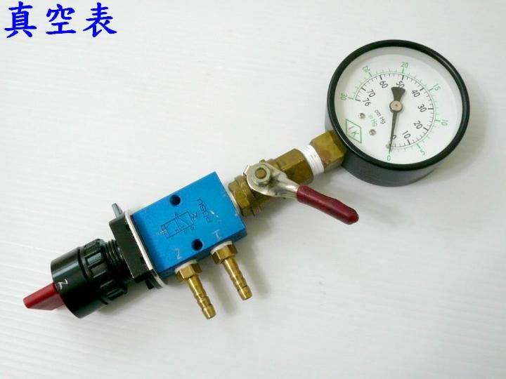

另外,充油的表一直給我不太好的印象,不知道是我買到的表品質比較差還是怎樣。因為充油表上面有蓋子可以填充油,而且我記得充油表一般必須要直立安裝在機器上(空油壓店老闆跟我講的,不知道有沒有唬爛我)。可是一般車友的真空表平常應該都是平放著收藏起來,難免都會漏油才對。有沒有人可以告訴我,那個牌子的充油針空表平放不會漏油的,我就有興趣去買來試試看。:P
底下是我之前弄的簡易真空表,便宜的真空表底下接個switch,來方便選擇讀取哪一缸的數據,中間接個球形閥來調流量,好讓指針不會亂飄。我用這樣的自製真空表調出來的平衡,跟YAMAHA原廠真空表調出來幾乎一模一樣,感覺還不錯。:P

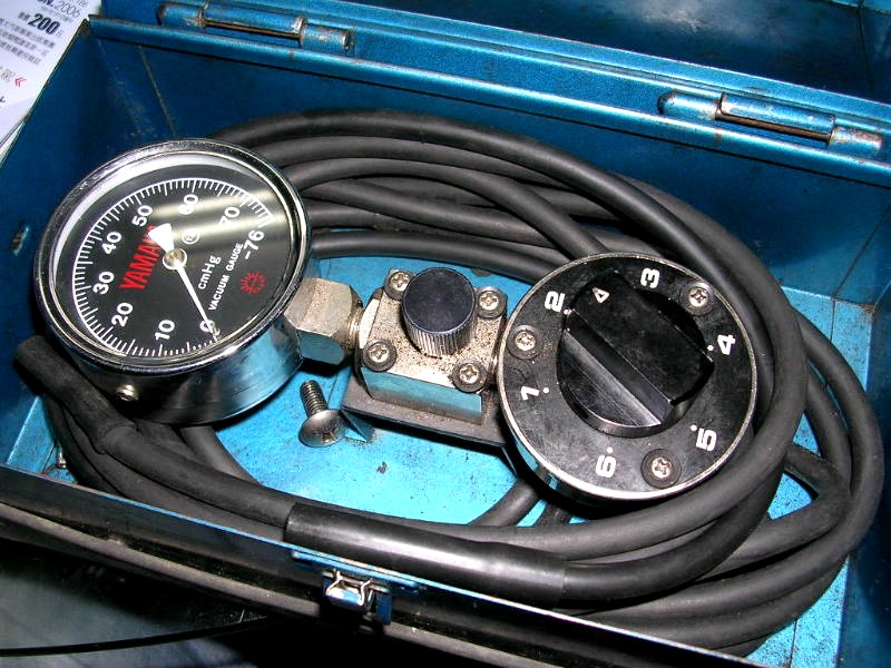

原文由 luca 於 2009-4-21 13:22 發表
呵呵,買現成的真空表是最幸福的阿,除非真的很有興趣自己拼裝、或是現成的東西不合自己用,不然還是買現成的比較方便。不過個人也覺得單表比較簡單、好用,因為雙表一定會有誤差,反覆校正反而比較浪費時間、使用上會比較 ...
YAMAHA原廠的真空錶真的讓我失望了一下-_-
以前跟別間車行借來調~結果交換管線後竟然落差有夠大的~差點吐血
我用的那板是雙錶分開的~

我之前用過的那組YAMAHA的是單表的哩,其實感覺蠻陽春的,不過印象中價格也不便宜。:P

不管空氣還是充油,都需要加裝一個流量控制閥
LUCA是加裝一個3口2位方便切換,不用一直拔管!!
我自己也只用充油單表,加一個球型閥當限流開關,弄一弄也才不到250...!!
我的充油也會漏油,可市我把它的塞子拔掉直接用膠布貼死.....在也沒側漏了!!!

发表于 2009-4-23 01:02:55 | 显示全部楼层
回應 36# kwun2511 的文章
呵呵,沒有到760個刻度那麼多啦,我的意思是76cm-hg。因為一般買到的普通真空表好像都是以「2」為一個刻度,可是我上面po的那個YAMAHA真空表就是以「1」為刻度,而且YAMAHA刻度的位置等於是我那個的外圈,這樣判讀起來方便很多,可惜我一直都找不到類似的真空表。:P

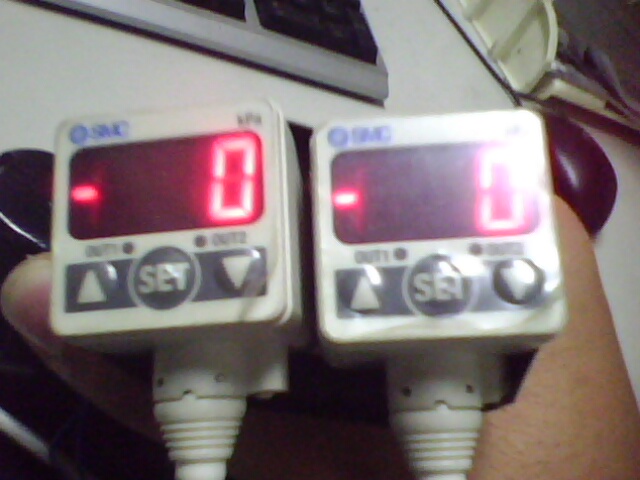

回應 37# luca 的文章
要準確度高的數位真空表可以參考我用的方式;;P 、兩顆工業用的SMC-ZSE40數位真空表,
內建Kpa、Kgf/cm2,bar,psi,inHg,mmHg等單位、
可選擇反應時間2.5ms,24ms,192ms,768ms,
快到肉眼無法辨識、要用手機拍照看數字、最小顯示值千分之一
不過說真的、用一般指針表就夠用了:)
发表于 2009-4-23 21:02:19 | 显示全部楼层
回應 39# cu1077 的文章
這應該是工廠裡面再使用的東西吧,連吃飯的傢伙都拿出來了,部過這種電子表穩定度有待考慮,之前我拿過兩顆出來用過,上下起伏很大,所以才轉向考慮水銀式表。
PS:我記得那個誤差好像在10%的樣子
